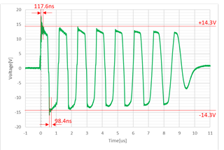

如果 OUT 引脚在117.6ns 内超过14.3V、OPA593是否安全?
雷击浪涌测试中的 OUT 引脚电压 如图所示。
是否有关于绝对最大额定值的时间调节?

    正确、绝对最大值应始终保持不变。
    存在一个过载时间元素、认为数百 ns 比较短。 由于很难预测过应力时间和过压之间的准确平衡、因此我们未使用任何时间参考指定 abs max。
    这里需要一个重要的细节、您的正电源轨是否能够灌入电流? 否则、可能有必要安装一个 肖特基二极管、以阻止高于14V 的电压出现在 V+电源连接处。

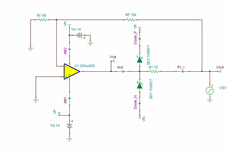

    您好、Takahiro-San、
    以下仿真展示了使用输出轨上的肖特基二极管实现的电流控制。
    我有意在"Vout"处使用14.3V 1MHz 正弦波来模拟雷击应力测试。
    e2e.ti.com/.../OPA593_5F00_OVP.TSC
    我们可以看到二极管 P 和二极管 N 有助于保护放大器的输出、从而防止在运算放大器的输出端出现任何过压。
    如果您希望在正常运行期间减小该电阻器上的压降、则可以减小 R1的值。
