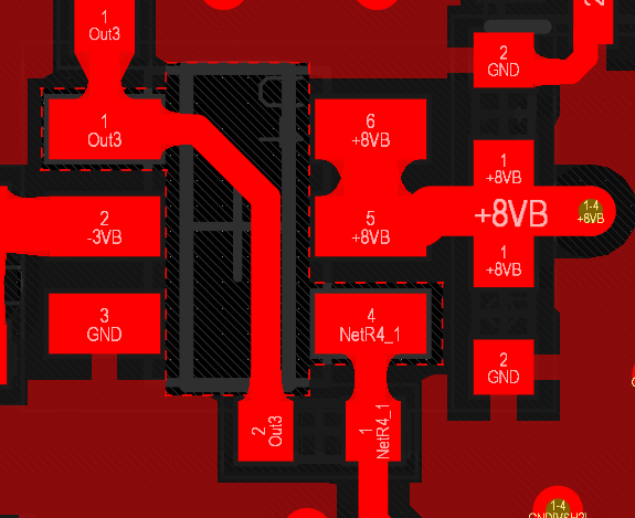

我正在使用 OPA695IDBVR 开发一个新的 PCB 版本、我想建议一些 PCB。
一般而言、在我当前的设计中、放大器级运行良好、但当我的设计 出现问题时、总是由 OPA695故障导致。
我不知道为什么会这样、我想在新的 PCB 版本中解决它。
我使用 OPA695作为反相放大器、我们的标准电阻器耦合为402R/200R、放大2。 有时、我们   使用几个402R/68R 将放大系数提高到6。
要放大的信号介于200MHz - 1GHz 之间。
我使用非平衡电源。 +8V/-3V。 它是否会成为问题的根源? 我已经阅读了一些有关这方面的内容。

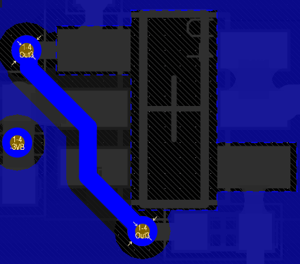

我有一个4层 PCB、PCB 设计在元件下方的不同层上没有多边形切口。 此外、它没有针对引脚 IN+/ IN- /输出的切口。 这对你来说是可以的吗?
我计划在组件下方的所有层上添加切口。 您认为在引脚下方跟踪反馈网络是不是一个好主意? 您是否建议我通过通孔将反馈电阻器连接到输出端?
提前感谢您的帮助、

    对于所选增益、建议针对相应的 Rf (反馈电阻器)选择 OPA695:此曲线在图7-2的第31页上找到。  对于-2V/V 的增益、Rf 值为499欧姆。  当 G =-6V/V、介于 G =-8V/V (RF = 442 Ω)和 G =-4V/V (RF = 475 Ω)之间时、我预计此值会减少一个位。
    我认为电阻器选择 Rf = 402欧姆并不适合您所需的反相增益;Rf = 402专门针对 G =+8V/V 而选择
    我还建议遵循第7.4节(第40-41页)、以了解有关高速布局的指南。  我们强烈建议在 OPA695的输入网络和反馈网络下使用电源和接地平面切口。  您提供的更改是我认为最基本必要的布局更改。  当您使用200MHz - 1GHz 信号时、如果您需要检查正确的输入/输出端接以及受控阻抗布线、  我们通常使用受控的50欧姆阻抗布线并为 PCB 制造选择改进的电介质(比 FR4更好的介电常数)。
    不平衡的双电源方案是可以的、如果您了解权衡和限制、OPA695对双电源上的输入和输出摆幅有一定的余量要求。
    请提出其他问题、并利用我的团队和我在此处提供的支持。  如果您需要离线或通过电子邮件共享设计文件、我可以通过 e2e 论坛消息服务向您发送电子邮件联系。  您可以通过 e2e 与我联系以私下发送消息。
    此致!
    ALEC
    感谢您的快速回复。
    它是来自 TIA 级的信号、该信号在该级上是反相的。 我们将使用一个电容器移除放大器级之前的直流部分。
    我需要的输出信号是低 SNR 和最佳放大效果。
    如果我理解得很好、那么明显更好的做法是改进这两个放大器电阻器。 感谢大家分享、我并没有关心这个数字、我会让它们两次演变、而不仅仅是改变输入电阻器。
    回答之后、我将在我的镂空中添加反馈电阻器。 我 为信号添加了50R 迹线。 关于材料改进的有趣的一点,我将研究它。
    关于我的反馈跟踪管理我不确定是否能得到您的观点。
    芯片下方是否更好?
    还是在 BOT 面上、这意味着轨道上有2个过孔?
    我 不是这种分裂的电源的发起人。 我认为这不是在我们的设置中采取的好方法、但现在我陷入了停滞、变化将对设计产生巨大影响。
    2问题 似乎 对我很重要在我的用例,噪声较高 , 我们的放大信号不能上升到+3V。
    在我所处的情况下、对于不平衡的电源、您有没有看到其他需要我注意的点?
    我们可以公开讨论这个主题、但我也会  与您私下讨论一些其他技术问题。 感谢您的建议。
    Gautier
    您好、Gautier、
    下面介绍反馈布线的最佳实践。  通常、过孔会增加电感、这可能会产生不利影响、尤其是在这些较高的频率下。
    我会检查您的私人信息。
    此致!
    ALEC
