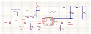

我们设计了一个电路来为微控制器的输入创建滤波器、将0至10伏的输入电压范围缩小至0至2.5伏。 但是、我们担心有人可能会在输入端意外施加24V 电压、而不是10V 电压。 我们包含一个与运算放大器输入端串联的30k Ω 电阻器。 假设运算放大器由3.3伏电压供电、如果在运算放大器的输入端施加6伏电压且电源电压为3.3V、该电阻器是否足以保护运算放大器? 我们希望确保电路安全且元件不会损坏。
感谢您的帮助。
Saeed Zahedinejad
    输入具有到达 V+的钳位二极管;电流必须限制在10 mA 以下(请参阅绝对最大额定值)。 (24V−0.5V− 3.3V)/ 30 kΩ≈0.7 mA。
    您的过滤看起来很奇怪。 我会将一个 R-C 低通滤波器放置在四个运算放大器的每个前面、并移除所有其他电容器(直接放置在运算放大器输出端或基准端的电容器可能不太有用)。
