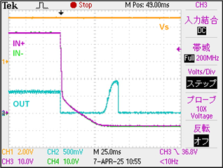

大家好!
我有关于 INA281的问题。
IN+和 IN-上的电压下降后、OUT 引脚会输出电压。
为什么会发生这种情况?

    我对 INA281A 有两个问题。
    请您回答一下。
    (1)当 INA281A 输入引脚 IN+和 IN-都处于相对于 GND 的高阻抗状态时、这些引脚的电压是否可能会降至约-8V?
    (2)如果上述问题的答案是肯定的、那么在 IN+和 IN-都转换为-8V 电压的过程中、IN+和 IN-偏置电流的平衡是否可能失去、从而导致输出端产生几个100mV 的电压?
    我来解释一下这些问题的背景。
    我之前问过这个问题、得到的回答是、只要使用单电源 INA281A、IN+和 IN-引脚的电势绝不会降至 GND 以下。
    我当前使用的电路在电流检测电阻的高侧有一个 FET、用于控制电源的开/关。
    此外、电流检测电阻和负载之间还有一个二极管、以防止回流。
    当我使用 PSPCIE for TI 对该电路进行仿真时、当 FET 关闭时、IN+和 IN-处的电压为-8V。
    由此、我假设 IC 内部有一个电荷泵电路、并且当 IN+和 IN-处于共模高阻抗状态时、它们偏置为大约-8V。 这是正确的吗?
    在客户测试中、在 FET 关断几十毫秒后观察到了几百 mV 的脉冲信号。 (上一篇文章中显示的波形。)
    为了确定原因、我提出了一个假设。
    当 IN+和 IN-引脚转换为-8V 时、两个引脚的偏置电流都存在差异。
    我认为这通过安装用于滤波的1.2kΩ 电阻器转换为电压、即使没有电流流过电流检测电阻、输出引脚上也会产生高电压。
    这不是在模拟中重现的。
    我的假设正确吗?

    这种情况下的感测电压是多少?
    =>当我对电路进行仿真时、我观察到在 FET 导通期间 IN+和 IN-之间存在32mV 的电压。
    在使用实际器件时、我观察到 FET 导通期间 INA281A 输出的输出电压约为500mV。
    它估算了25mV 的输入电压。
    输入引脚相对于地处于高阻抗状态是什么意思?
    =>当 FET 关断时、电源与感测电阻之间的阻抗较高、可能为兆欧量级。
    同时、检测电阻和通过二极管的 GND 与负载之间的阻抗非常高(可能是
    寄生电容)、只要 IN+和 IN-引脚由于二极管而在接地路径下偏置、
    用于滤波的1.2k Ω 电阻非常大。 DS 的第7.1.2节讨论了输入滤波、建议将这些电阻器采用
    不超过10欧姆。 我建议参考该部分、因为该部分说明了这些电阻器如何导致输入偏置电流不匹配。
    =>感谢您的声音建议。 我将遵循您的建议。
    就电压变为-8V 而言、让我来研究一下并返回给您。
    =>期待您的回答。

    我不能说这是否正确:
    由此、我假设 IC 内部有一个电荷泵电路、并且当 IN+和 IN-对共模处于高阻抗状态时、它们偏置为-8V 左右。 这是正确的吗?
    但是、我认为您的假设是有道理的、我想、如果您减少输入滤波电阻器、这应该有助于在您的 VCM 下降时产生意外输出。
    但同样、这个-8V VCM 违反了建议的运行条件、因此我无法确定这是否会解决该问题。
    建议您在这些引脚未使用时将其置于运行规格范围内的已知状态。
