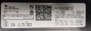

器件型号:OPA656 工具/软件:
TI 器件型号 OPA656NB/250封装为 MSL 1 (显示在随附的照片中)。 L3Harris 显示部件应封装 MSL 2。 根据硅专家的意见、此器件 MSL 显示1-2。 最新数据表显示了 MSL 2。 TI 团队能否确认器件是采用 MSL 1还是2封装、并提供可与 L3Harris 分享的文档?
感谢您的所有时间和支持。
感谢您的所有时间和支持。
ti.com/quality-reliability-packaging-download/report?opn=OPA656NB/250 显示此器件有两个组装位置、并且他们制造的器件具有不同的 MSL。 网页和数据表只能显示一个 MSL 值、因此它们显示的是最坏的情况。 如果您获得 MSL 1器件、这是可以的、可以将它们视为 MSL 1或2。
