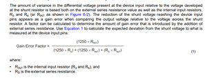

您能解释一下这个公式吗? 1250 从何而来?
客户对此有疑问。
    您好:
    我可以帮助解释这个公式。 1250 来自内部设备架构。
    有关使用这些值来计算误差的信息、请参阅数据表中的表 2 和公式 2:
    如果您有任何其他问题、请告诉我、
