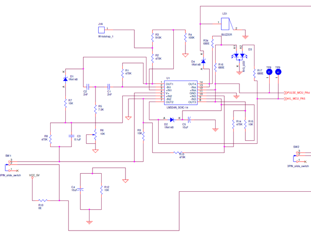

我设计了一个用于检测的电路(如上所述) 腕带 人的手上。 目的是确认腕带是否已正确连接到手部。
但是、我面临一个问题:
 电路有时  即使未连接腕带、也能检测到人手
  偶尔、它会正常工作、但是  大多数时候、它会产生错误信号或噪声
如果有人能帮助我确定导致这种行为的原因或提出降低噪声和提高检测可靠性的改进建议、我将不胜感激。
提前感谢您的支持!
    尊敬的 Sankar:
    毫无疑问、如果不详细了解触发错误信号的具体情况、很难说清楚、但是根据我自己在实验室中使用 ESD 腕带的经验、它们可能非常容易受到 EMI 的影响。 例如、打开腕带附近的热风枪或其他电感式器件可能会导致腕带检测跳闸。
