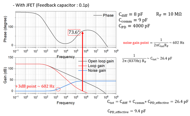

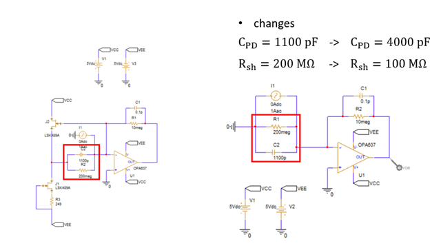

我正在对光电二极管跨阻放大器进行原型设计、该放大器在 OPA637 前面放置了双 JFET 自举电路。 主要思路是“隐藏“大部分光电二极管电容(≈4nF)、这样我可以 在将噪声增益极点远高于信号频带时保持 Rf=10M。
仿真总结
•光电二极管模型:CPD = 4nF、RSH = 100 MΩ。

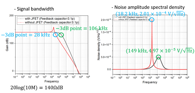

•使用自举电路((0.1 pF 反馈电容器)、我可以获得−3dB 的信号带宽≈106kHz(不使用 JFET 时为 28kHz)、接近 150kHz 的输入参考噪声峰值和≈μ V 74°的相位裕度。
•反转 SPICE 中的光电二极管极性不会改变这些图。

我非常希望深入了解三个方面:首先、为什么电路的功能取决于光电二极管极性(即使 SPICE 模型没有表现出这样的灵敏度);其次、什么物理机制(如布局寄生效应,JFET 电流噪声或泄漏路径)可能解释了在硬件中观察到的噪声幅度的总体增加、而不是仿真预测的向上频谱偏移; MΩ、无论有推荐的分析方法还是小信号模型可用于选择两个 JFET 源偏置电阻器 (SPICE 中为 200 MΩ、原型上每个为 100)、以便在带宽和稳定性之间实现最佳权衡。

    MΩ 增加–在工作极性下测得的宽带输出噪声明显高于典型的 10 μ V/0.1 pF TIA、主噪声区没有明显的向上漂移。
    您需要限制电路的 BW 以衰减高频噪声。 可以插入额外的 LPF 以进一步降低 TIA 电路的总噪声。

    请指定您的光电二极管要求。 不清楚为什么在两种不同的寄生输入电容中具有 1.1nF 和 4nF。 您的暗电流和光电二极管电流范围是多少? 所需的 BW 是多少、28kHz? 因为初始查询是韩语、所以我依靠谷歌翻译来了解您的查询。 请用英语发布。
    对于光电二极管传感器、4nF 寄生电容非常高。 为什么这么高? 大表面光子传感面积? 您有型号吗?
    由于寄生电容如此大、您可能需要在 TIA 运算放大器中使用更高的 BW。 HVA 的精密运算放大器仅限于 50MHz。 除此之外、您可能需要获得 HSAMP 团队的支持。
