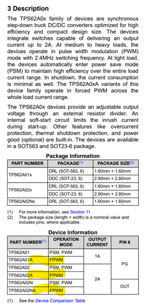

您能否告知 TPS62A01DRLR 和 TPS62A01ADRLR 之间有何差异?
Wioletta
    尊敬的 Wioletta:
    感谢使用 E2E。
    数据表的第 1 页对其进行了详细描述:
