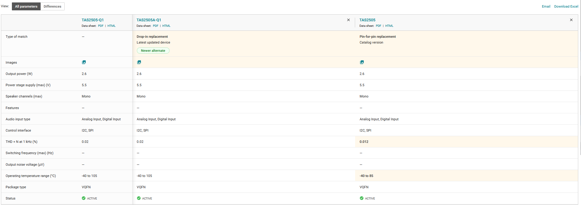

我们在我们的产品上使用 TAS2505-Q1、在 TI 网站上进行搜索、我们注意到存在新版本的 TAS2505A-Q1。 在数据表上、我们没有发现任何推断。 在 TI 网站的比较替代工具上、该工具是相同的(请参阅下图)。 请您与我们分享这些部件之间有哪些区别?

    您好 Alexandru、
    这些器件型号是同一器件、也是引脚对引脚兼容的。
    仅针对来自不同工厂的流程更改要求添加了“A"版本“版本、但器件没有实际更改。
    如果您需要用作数字输入的较新低功耗器件、可以考虑使用 TAS6511-Q1 或 TAS6501。
