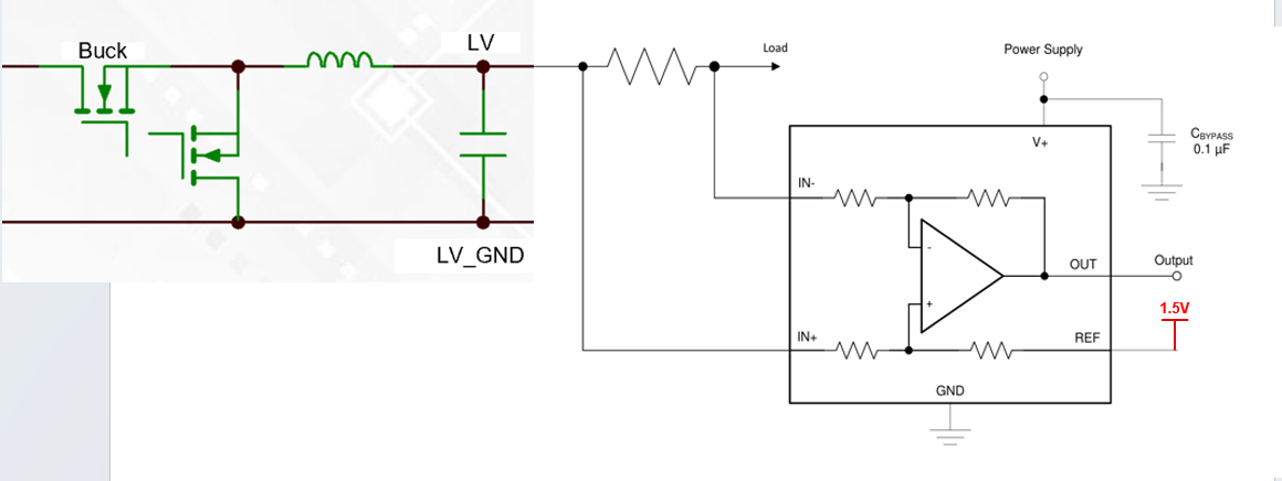

我的客户正在使用 INA210-Q1 进行测试、这里是他们的系统:

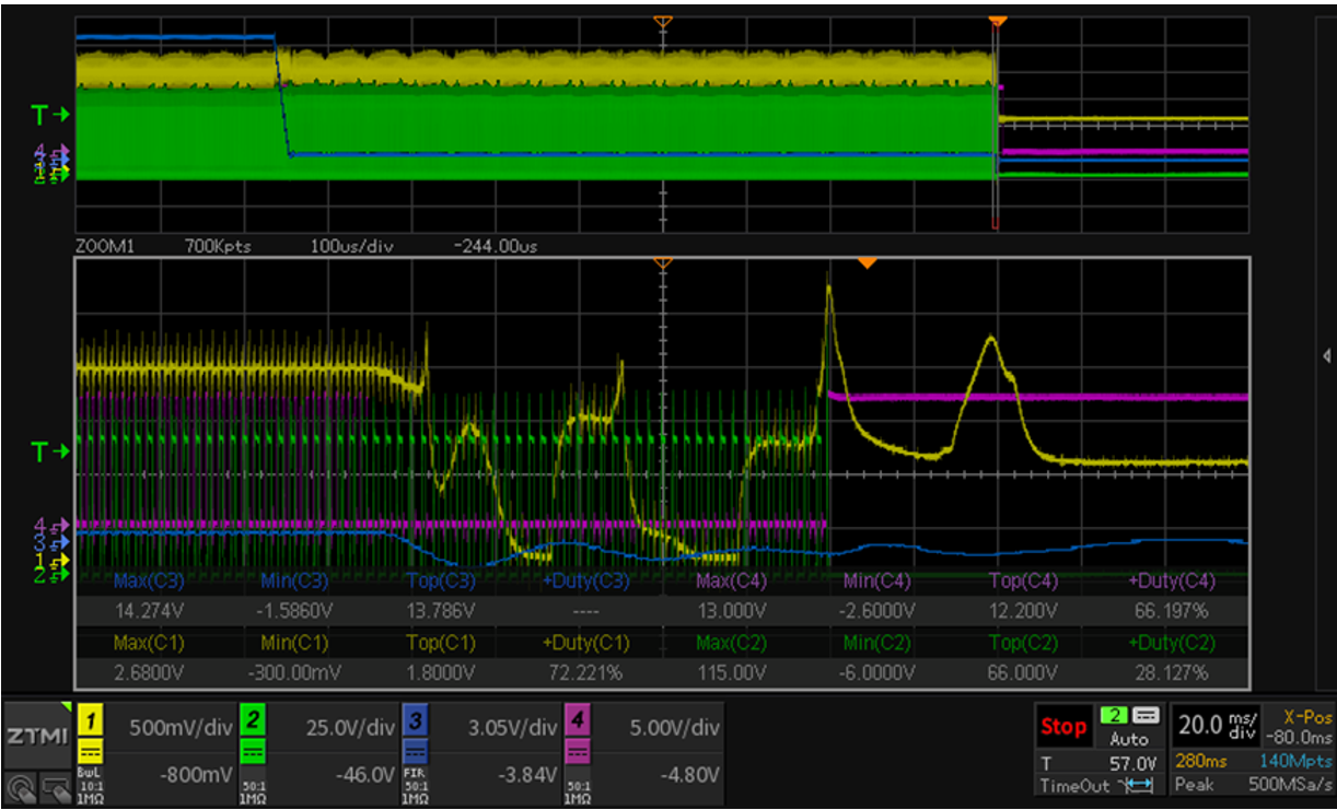

它们将 LV 短接至 LV_GND、从而使 IN+变为–1.5V、INA210-Q1 的输出中止、如下所示:
CH1:INA210  的输出 CH2:降压的 SW  CH3:INA210 的 IN+  CH4:BUCK-HS VGS
~、我们的竞争产品没有出现此问题、竞争产品具有–28 μ V+28V VCM
我想知道您是否有更好的系统解决方案来解决这种情况、提前感谢!

    这是因为 INA210 设计为不在–1.5V 电压下运行、会在这些低电压下损坏。 数据表中的绝对最大额定值表汇总了器件允许在以下条件下运行的运行条件:
    如果客户需要在较低的共模电压范围内运行、我建议使用不同的器件、例如 INA187-Q1、该器件可在低至–2V 的电压下工作、并可在低至–12V 的电压下运行。

    尊敬的 Levi:
    由于此项目即将进入 SOP、您是否有更多的系统方法来解决此高风险问题、除了使用不同的器件、比如我们可以添加一些 RES/Cap。 这种插座还有另一个 P2P 竞争对手、这 对 VCM 具有更宽的负电压、谢谢。
    插孔
    你好、Jack、
    当 IN+或 IN-引脚上的电压低于 GND 引脚上的电压时、无法使器件运行、因为它不适用于 在这些负区域中运行。 可以在 CSA 周围设计一些外部电路、使其能够承受 负电压、但如果没有专为在该区域运行而设计的器件、则无法在负 VCM 区域获得良好的输出。
    如果您只希望该器件能够承受该电压、我建议更改为具有皮安级输入偏置电流 (Ib) 的 P2P 器件、并在输入端添加 600Ω 电阻器。 INA186-Q1 和 INA190-Q1 就是此类器件。
