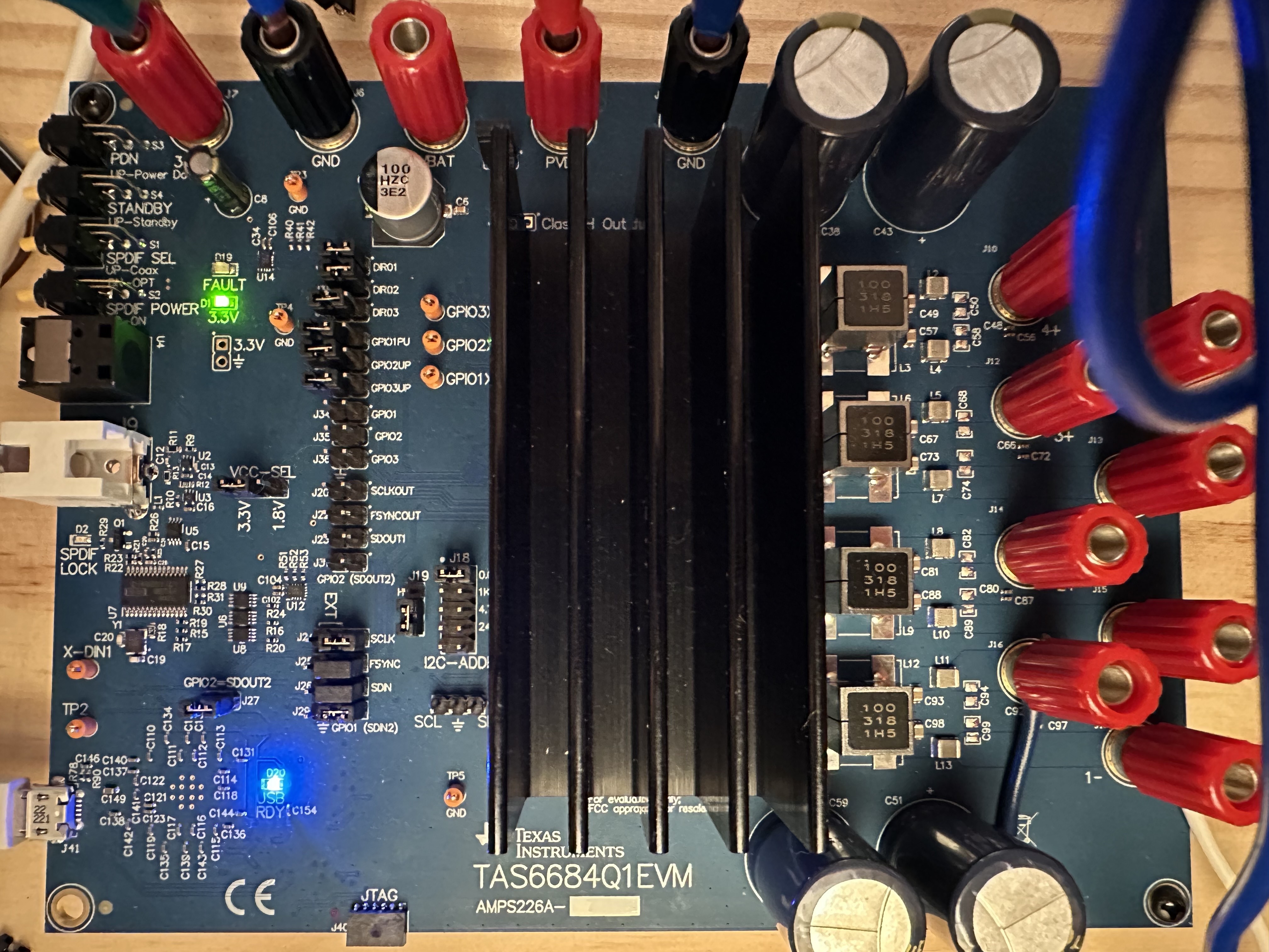

大家好、几个月前、我们购买了 TAS6684 评估板、并通过 PurePath Console 使用 USB 音频运行。
回到这个问题、现在带宽已释放、我无法使其正常运行。 有一个相当持久的“全局故障“故障抛出,但没有表明它是什么类型的故障。 尽管持续的通信和 PSU 为 3.3V、但偶尔会引发 DVDD POR 故障。 请参阅随附的屏幕截图和接头配置。 提前感谢、
    您好 Alex
    抛出了一个相当持久的“全局故障“故障、但没有表明它是什么类型的故障。 [/报价]
    应该是负载诊断故障、因为您未连接任何负载。 直流诊断会阻止通道进入高阻态或 PLAY 状态。 您可以在连接所有负载后重试。
    尽管持续以 3.3V 通信和 PSU、但偶尔会引发 DVDD POR 故障。 请参阅随附的屏幕截图和接头配置。 [/报价]
    每次 DVDD 重新上电时、都会通知您此故障、所有寄存器均已复位。 使用 EVM 时无需考虑。
    [/quote]
    感谢您的回答。 已确认全局故障是由于未连接所有扬声器造成的。 仍然无法从任何频道播放音频。 已在多台笔记本电脑上尝试过此操作、以确认它不是 Windows/GUI 问题、是否有有关配置设置应该是什么的建议?
    您好 Alex
    请捕获 PCB 上 SCLK、FSYNC、SDIN 的波形。 检查您在播放时是否有 SDIN 数据、以及该电路板上的 SCLK、FSYNC 频率是多少。
    您是否有机会在 2 个以下端口尝试使用 SPDIF 输入?
