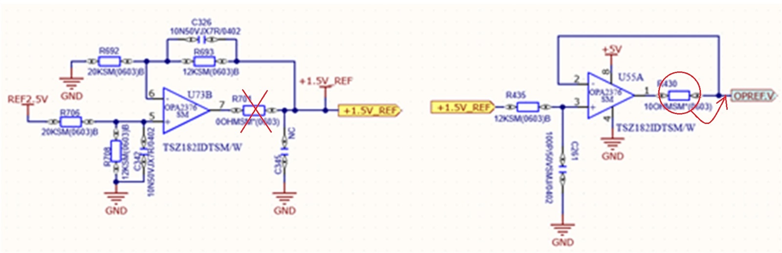

客户使用 OPA2376 作为电压跟随器并连接 C2000 ADC 模块、但输入和输出之间会有失调电压、例如输入为 1.51V、输出为 1.513V、并可以使用 10nF 输出旁路电容器将其固定、您是否对该问题有任何见解? 谢谢。

    这个 10nF 电容器放置在哪里? 请再次上传图像、这是令人难以置信的模糊。
    U73B 引脚 5、7 和 U55A 引脚 3、1 处的电压是多少? 是否有任何输出会振荡?

    抱歉、我只有这张图片。
    10nF 电容器放置在靠近 OPREF.V 的位置

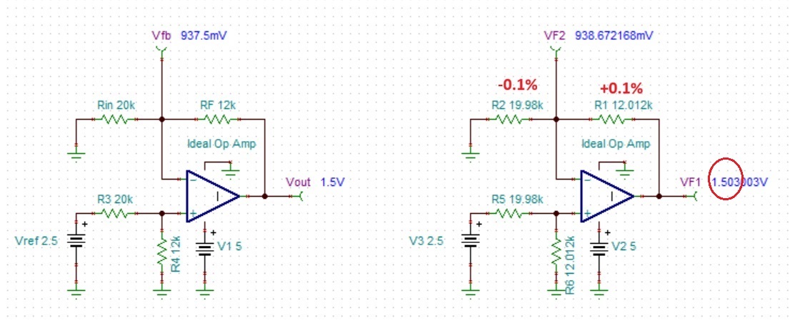

    客户看到 3mV 误差的最可能原因是所用电阻器的精度。  使用具有+/–0.1%匹配度的电阻器可能会导致 1.5V 的总误差为 0.2%、即降至 0.002*1.5V = 3mV — 请参阅下文。
    如果他们使用的电阻器为 0.01%或更高、则可能的失调电压误差可能是由客户电路的边际稳定性(小电平振荡)引起。 运行交流稳定性分析仅显示 15 度相位裕度、而建议的最小值为 45 度 — 如下所示。
    微小信号过冲为 67%、而建议的最大值为 25%的瞬态仿真可确认微小稳定性、具体请参阅下文。
    低相位裕度是由 1/β 传递函数中的零点引起的、该零点是 OPA2376 输入电容与输入电阻器 Rin 的相互作用导致的。 因此、必须通过添加反馈电容来消除零点、使 Rin*Cin = CF。  这样可得到 69 度的相位裕度 — 见下文。
    可通过显示 21%过冲的瞬态分析确认稳定运行 — 见下文。
    此外,您的客户未显示任何负载,但如果负载为容性负载,为了确保电路的稳定性,串联输出电阻器必须放置在反馈环路之外,而不是内部,如下所示 — 请参阅下文。
