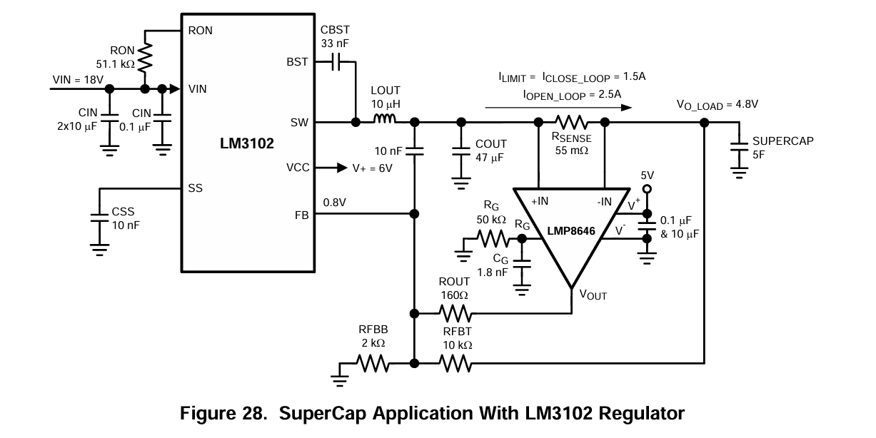

尊敬的支持团队:

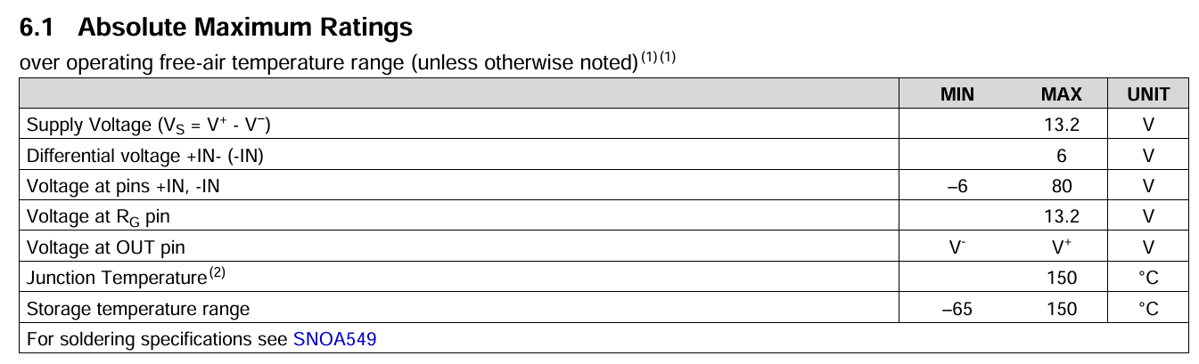

我们正在开发一个输入电压为 5V 至 12V 的电容器充电项目。待充电的电容器为 0.18 µF、150V、充电电流固定在约 54mA。 但是、在查看您的产品系列后、我们只找到了 LMP8648、其最大工作电压约为 80V。您是否有任何类似的解决方案可以支持高达 150V 的充电电容器?
    您好、Le、
    目前、我们没有任何具有这种电流限制功能的器件。  我们提供适用于较高电压的电流检测解决方案、但其功能与上述不同。  我不建议进行磁电流检测、因为电流太低而无法获得良好的分辨率。
    高电压电流检测解决方案
    对于能够从 12V 升压到 150V 并具有 60mA 恒定输出电流的直流/直流转换器、是否有任何建议、适用于超级电容器充电应用?
    附加说明:我找到了您的 18V 至 150V 直流/直流转换器解决方案: https://www.ti.com/tool/PMP21781。 我想问这里是否可以使用 12V 输入将电压升至 150V。
    Le、
    看一下您在此处附加的 PMP 设计、我不推荐该设计、因为它是明确针对 18V 输入电压设计的、所以适用于 12V 工作电压。 不过、LM5155 似乎支持此功能、但效率并不高:
    webench.ti.com/.../SDP.cgi
    这是我使用所附设计中相同 IC 在 Webench 中提出的解决方案。 虽然这可能会为您解决问题、但我会在适当的论坛上与 BOOST 团队联系、以便在此处更好地分析和建议解决方案。
