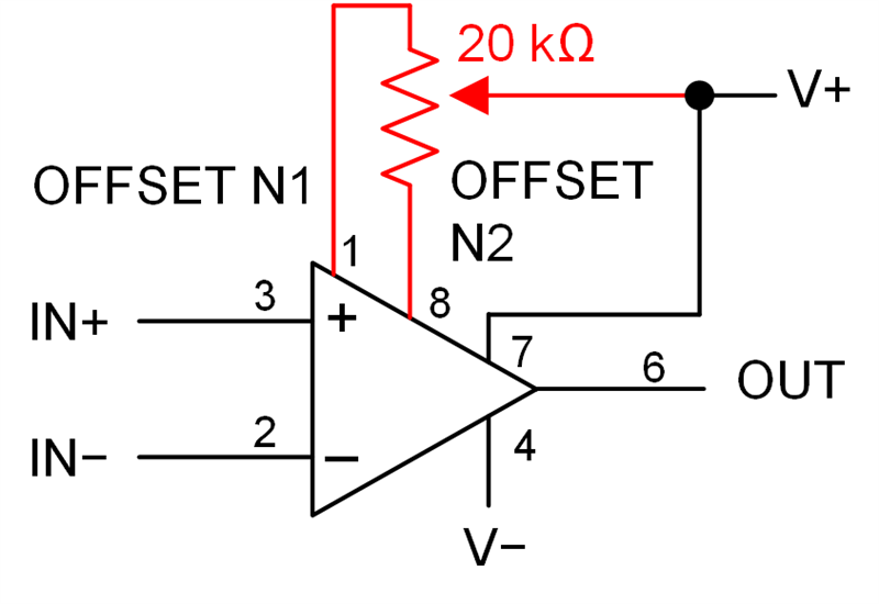

我们检测到、连接到“偏移 N1“和“偏移 N2“端子的 OP07C 内部电阻器的值发生了变化(大约为原始值的两倍)。
您能否确认是否已进行此修改?
如果是、您能否解释变更的原因、通知日期 (PCN) 以及实施此修改的目的?
    您好、Sergi、
    感谢您的提问。 随着芯片更换为新的晶圆制造厂、连接到失调 电压零引脚的电阻发生了变化、此处的目的是允许更大的失调电压修整范围。 但是、如果按照数据表中所述使用失调电压调整功能、则引脚的功能相同。
    修整引脚的目的是平衡流经放大器输入级的电流、以解决输入对之间的不匹配问题、从而 手动消除失调电压(有关更多信息,请参阅 www.ti.com/.../sloa045.pdf)。 如数据表中所示、输入失调引脚是 专为与电位器配合使用而设计 雨刮器连接到正电源轨。 这可以有效地向放大器的输入级添加可调节的并联电阻器 (RN1 和 RN2)、从而改变失调电压。
    在以下示例中、电位器的总电阻为 20k = RN1 + RN2。
    如果您有任何问题、敬请告知。
    Alex Curtis

    根据您的要求、下面是一个表格、其中包含 PCN 之前和 PCN 之后 OP07 的近似内部电阻:
    RA
    RB
    PCN 之前
    8K
    36k
    PCN 之后
    16k
    33k
    其中、图中的 RN1 和 RN2 是从外部连接到修整引脚的电阻。
    我想重申的是、在按预期使用无失调电压功能的应用中、这些引脚上的电阻变化不会影响引脚的功能。 但是、如果以不同的方式使用修整引脚、客户可能需要修改其设计。 内部修整引脚电阻值是器件的数据表中未指定的方面、因此我不建议假设这些值保持不变。
