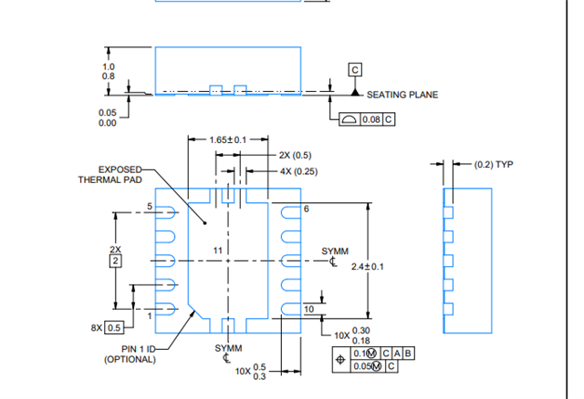

团队、
如何处理此器件的散热焊盘以实现布局优化?
Brian
    您好 Brian、
     此器件的外露散热焊盘位于封装的底部:
      此焊盘(符号上的引脚 11)应以电气方式连接至负电源轨:(V-引脚 5)。 为了实现出色性能、我建议遵循器件 EVM 原理图和布局: EVM 的产品文件夹链接EVM 的用户指南链接。
