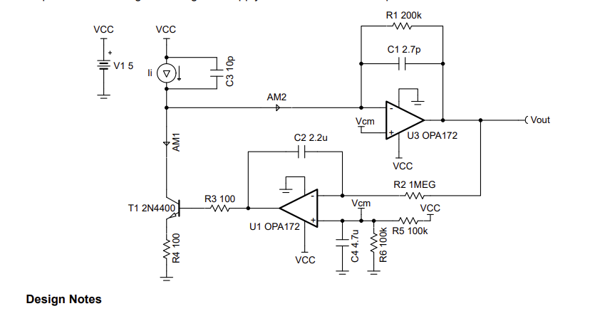

在 TI 文档 SBOA324A“交流跨阻放大器电路“的第 1 页(请参阅下面的附件)中、我们有采用伺服直流(或低频)跟踪应用的 OPA172、它最终消除了输出电压上的低频信号。
 与仅 在 OPA 输出 Vout 处放置高通 (C、R) 滤波器相比、使用此直流伺服跟踪电路的优势是什么?

    如果在输出端放置交流耦合 (HPF)、则所有光电二极管电流(直流和交流)都需要流经跨阻放大器。  需要设置跨阻增益、以允许整个信号出现线性摆幅。  信号的交流部分可能很小、但直流部分可能很大。  因此、需要将增益设置为较低的值以适应大的直流电流。  如果使用此电路、 跨阻输入电流仅为交流电流。  因此、增益可以设置得比没有伺服时高得多。
    希望这对您有所帮助。  很抱歉原始回答有误。
