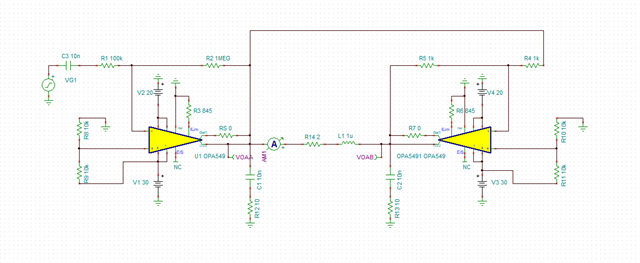

我需要使用 OPA549 构建电路来替换使用 EM-1803 的伺服放大器、无需更换电机。 首先、由于 OPA549 只有一个输出、我认为需要采用带有两个 OPA549 的 BTL 配置。 此外、EM-1803 输出生成 15V 直流失调电压、模块自动生成该偏移。 在确定如何应用该直流失调电压时需要帮助。 我可以发送当前 EM-1803 电路的原理图。

    我记得已经支持过这一线程了。 我认为很大的问题在于电机阻抗和操作伺服系统所需的功率。
    请随时发送原理图、这有助于设计新电路。 功率放大器的电源轨是什么? 了解输入信号是什么也很好。
    下面是一个示例 BTL 电路、但对于伺服应用、我们需要去掉交流耦合电容器:
    Jacob

    很抱歉名字。  我现在已经到达工程中的放大器板;其他电路板 刚刚用完。 同时、在研究文档时、我发现了一个与下面类似的电路。 这对于我的系统来说似乎很好。 正如我所说,我们的电机连接了两个输出的 EM-1803,我从下面的互联网网站购买了一个电路测试. 我将使用其中两个命令创建 BTL(底线)配置并进行测试。 我将与您分享结果。

    很好、是的、此设计可能非常适合伺服驱动器。
