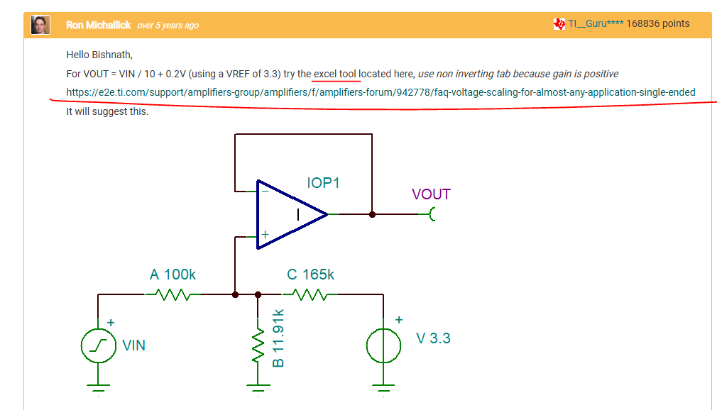

您能给我分享这个主题中提到的 Excel 工具吗?
https://e2e.ti.com/support/amplifiers-group/amplifiers/f/amplifiers-forum/1016070/opamp-as-voltage-shifter
提前感谢!
此致!
Jason
    尊敬的 Jason:
    我假设这是您要寻找的一个吗?
    e2e.ti.com/.../4503.Voltage-Scaler-Calculator_2800_1.02_2900_.xlsx

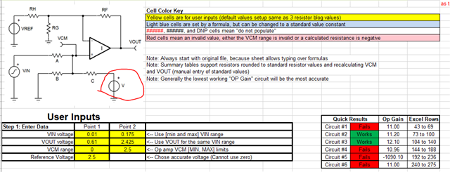

    但我对这个 Excel 工具有一些疑问:
    1.什么是标有“V"的“的红圈? 它与 VREF 的功能相同?

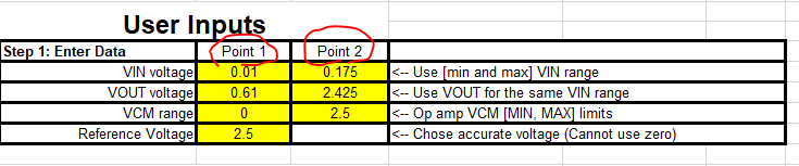

    2. 我只输入 VCM 的范围。 该工具将检查 此共模电压是否适合该 OP、对吧?
    3、point1 为范围的最小值、而 point2 为、右侧?的最大值

    [quote userid=“519110" url="“ url="~“~/support/amplifiers-group/amplifiers/f/amplifiers-forum/1610082/ina333-could-you-please-share-me-the-excel-tool-mentioned-in-this-thread/6206872 标有“V"的“的红色圆圈是什么? 它与 VREF 的功能相同?
    标记的“V"用作“用作输入的电压转换器、而不是改变输出波形的基准。 最终、两者可用于执行相同的功能、但电压漂移将被电路的同相增益放大、并且基准电压将乘以反相增益。 以下是整个电路的传递函数:
    [报价 userid=“519110" url="“ url="~“~/support/amplifiers-group/amplifiers/f/amplifiers-forum/1610082/ina333-could-you-please-share-me-the-excel-tool-mentioned-in-this-thread/6206872
    [/报价]
    对于此输入、用户必须从数据表中输入放大器的 CM 范围、然后该工具使用该范围作为参考、查看对于列出的每个电路是否超出了 CM 范围。
    [/报价]
    正确、点 1 是最小值、点 2 是最大值 如果您有任何其他问题、请告诉我!
