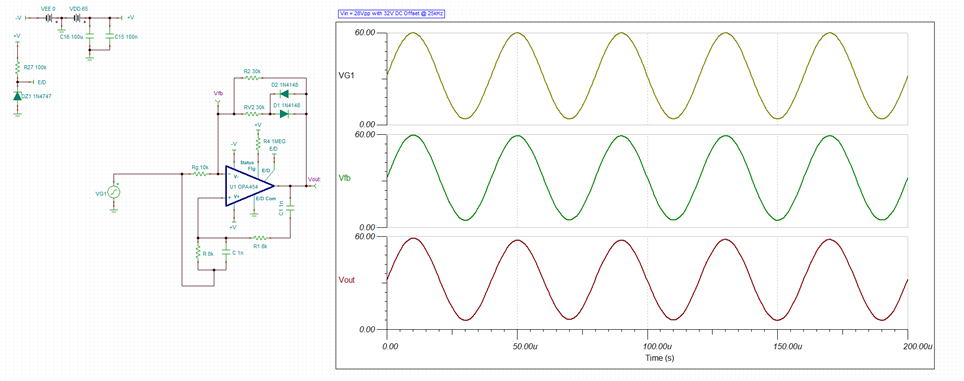

目前将使用 2 个 OPA454 作为放大器、并将 2 个 ICL8038 正弦波振荡器信号馈入放大器。
我们有两个以 20kHz 和 25kHz 频率运行的电路、这两个电路是完全独立的。
ICL8038 的电源电压升压至 12V、然后 OPA454 的电源电压再次升压至 56V。
在开始进行 PCB 制造之前、我们已经有了想法。
我们现在正在考虑通过将 OPA454 用作 Weinbridge 振荡器来合理化电路。 因此、减少了一个直流/直流转换器和两个 ICL8038。
不太确定我的电路是否完全正确、因为只有一个单轨电源、互联网上关于在这种配置中使用 OPA454 的信息很少。
1 — 输入信号连接至-Vin ?? 可能+Vin 更合适。
2 — 它是否会发出 56V pk 至 pk 信号? 由于我不确定它会给我多少增益、因为没有信号输入来参考增益。 我在输出端添加了一对 MOSFET 来升高电流。
3-我将引脚 9 连接到 GND 这是正确的吗?
4 — 我假设我必须保持 GND 未连接到 0v 电路的其余部分。 但 pin9 似乎与此相矛盾?
    尊敬的 Graeme:
    我将在不使用分立式输出升压的情况下分析您的电路的前端、以首先确保 Wein 桥式振荡器按预期设置。  我对反馈电阻器网络进行了一些小改动、但整体前端似乎是稳定的(见下文)。
    以下是我对您的疑问的回答:
    1) 这取决于您要为电路设置的增益。 反相输入信号提供 (-Rf/Rg) 的增益、而同相输入信号提供的增益为
       (Rf/Rg + 1)。
    2) 输入/输出信号取决于您设置分压器和增益的方式。
    3) 是的,您必须将电源板接地。 请参阅数据表的第 6 节(见下图)。
    4) 由于采用单电源设置、因此 V-和 GND 在本例中是相同的。
    您提到需要 56Vpp 输出 — 是否要将此信号居中? 我对以 32V 为中心的输入信号进行的电流分析、但我不确定您希望完整输出的具体情况。 此电路的最终应用是什么?
    我将负责分析和验证具有输出升压的完整电路、并应该在接下来的几天内为您提供响应。 如果您有任何问题、敬请告知。
    嘉莉
