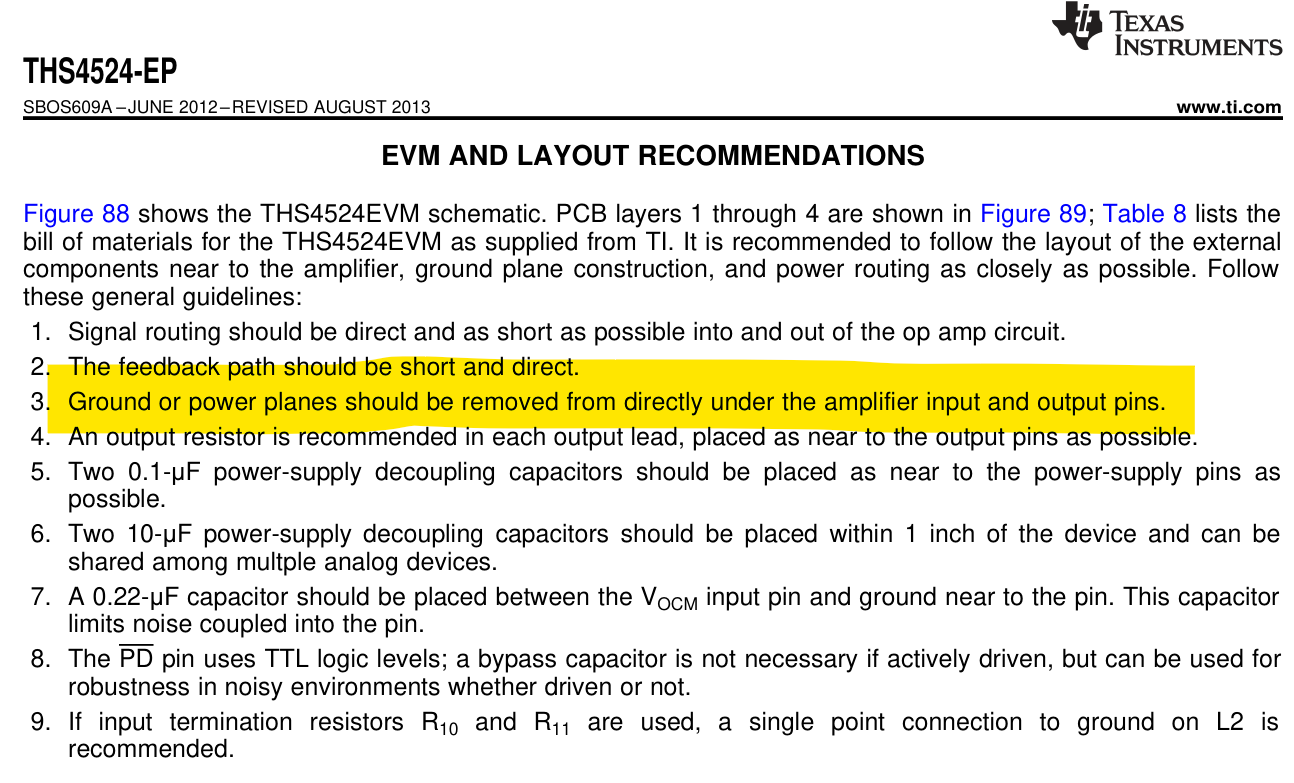

数据表布局建议指出不应在放大器的输入/输出下使用 GND 或电源覆铜、但 IC 的其余部分呢? 我是否应该切断 I/O 引脚下的 GND 覆铜或将整个 IC 覆铜?
数据表下一页中的布局建议图片不正确、它适用于另一个 8 引脚封装、而该 IC 具有 38 个引脚。
    尊敬的 Alejandro:
    在 I/O 引脚正下方放置切口就没有问题。 但是、它应该位于整个 I/O 节点上、而不仅仅是引脚上。 例如、高达 Rf/Rg 或 Riso 电阻器和电阻器焊盘本身的布线。 最终这可能会在 IC 周围产生很大影响、因此我们的一些 EVM 在整个 IC 周围只有一个很大的切口、尤其是对于这样具有大量引脚的器件。
    您对 EP 版本的数据表了如指掌、感谢您发送相关信息。 我们会将这个添加到队列中进行更正。
    但是、EVM 用户指南是正确的、并且针对该器件的每个封装/通道型号具有正确的原理图和布局: https://www.ti.com/lit/ug/sbou080/sbou080.pdf
