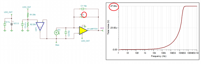

我正在使用 LMP7721设计一个跨阻抗放大器。
C2和 IG1是传感器的型号。
传感器输出约为0.1~10 Ω NA 交流电流。
使用 ADC 读取输出时,需要1.2 ~ 1.8 V 至+输入的恒定偏差。
我担心分压器会影响噪音。
是否最好使用低噪声电压调节器来降低输入噪声?
为该应用选择 LDO 时应考虑哪些因素?
此致。
    您好,Yunsik,

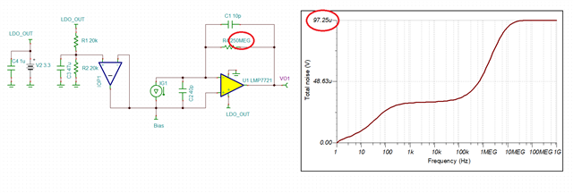

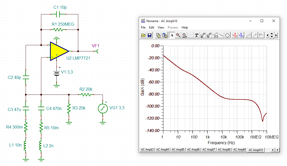

    当使用47µF µ m 铝电解并联470nF/X7R/0805时,这将是电路的“噪声增益”:
    e2e.ti.com/.../yunsik_5F00_lmp7721_5F00_2.TSC
    您使用的是什么 LDO?
    您可以通过以下方式降低“噪声增益”:
    e2e.ti.com/.../yunsik_5F00_lmp7721_5F00_3.TSC

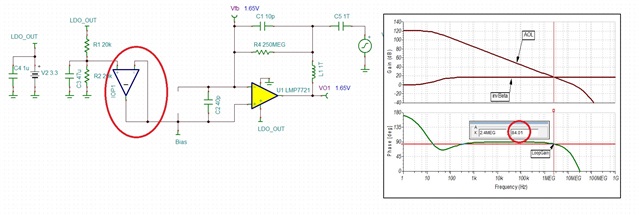

    对于最低噪声,您应该省略所有这些偏压元件,但应该使用双极电源电压并参考 OPAMP 和光电探测器的+输入信号接地。 原因是电压参考和电压调节器可能会显示低于1Hz 的噪音大幅增加,您需要极低的通滤时间常数来将噪音抑制到可接受的水平。
    如果您仍想去体验这种伪地面生成,可以尝试使用 TLV9161或类似产品。 但请记住,此 OPAMP 具有不同的共模输入电压范围。 在任何情况下,您都需要运行阶段稳定性分析。 同时请记住,伪地面生成的 OPAMP 位于 LMP7721的反馈环路中,其速度应几乎与 LMP7721相同。 否则,增加(最终看起来是感应式)输出阻抗可能会导致稳定性问题。

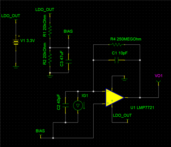

    是的,您应该始终使用缓冲器来偏置参考电压。  回路稳定,相距为84度- 参见下文。
     总噪声中有一半来自 LMP7721的输入电压噪声集成在其带宽范围内-参见下文。
    其余部分来自250米电阻器的输入电流噪声和热电压噪声的转换-请参见下文。

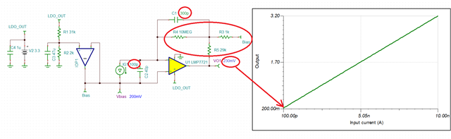

    但是,对于 IG1 > 6.5nA,该电路将变为非线性电路-请参见下文。
    因此, 为了测量 IG1范围从 0.1nA 到10nA,您 应该将偏置电压降低到200mV,并且可以使用300m 电阻器增加增益。
    由于300米精密电阻器的价格非常昂贵,因此您应该使用 T 网络获得相同的整体互阻抗增益,同时使用10M 反馈电阻器和两个额外电阻器-请参阅下文。
