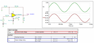

根据数据表,我们可以在12V 至150V 和+/-6至+/-75V 之间操作。 我们正在操作设备 IND 并施加78V 电压,负极引脚连接到接地
请帮助我们解决问题。 在我们的逻辑中,我们使用电路作为简单的加法器来增加两个电压并应用增益。 我们正在观察电源针的故障。

    如果连接和应用正确,OPA455可用于单电源应用。 请将您的 OPA455电路图与电源电压,输入电压范围以及源负载和输出负载信息一起发送给我们。 我们可以仔细观察它,看看您正在使用运算放大器执行什么操作。
    由于您使用的是单电源配置,我假设 OPA455底面 PowerPAD 正在连接到 GND?

    通过单个电源轨,您需要监视输入 VCM 和 Vout 摆动范围。 Vout 摆动范围是载荷的函数。 请确保电路不超过所需的输出负载电流。它能够驱动大约45mA。
    如有疑问,请与我们分享。 我在一个增益=6 V/V 的单个电源轨中举一个例子,但这只是一个例子。
