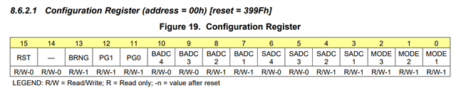

客户发现他们无法写入配置寄存器(00h)的 BRNG。 但我发现这种类型在我们的 D/S 中是 R/W 您知道这里的潜在原因是什么吗?
客户想要在此处更改 BRNG 位的原因是他们发现其读取的总线电压为24V,但其系统中的实际总线电压为12V。 顺便说一句,您是否有任何此错误的线索? 谢谢。

    您对 BRNG 位的评估是正确的,它是读写的。 客户应该能够写入配置寄存器并将位更改为具有32V 全刻度 Vbus (1)或16V 全刻度 Vbus (0)。
    1,他们是否能够 更改 INA219配置寄存器的任何 R/W 位? 否则,他们可能无法正确地向 INA219写入数据。 请参阅 INA219数据表第8.5.6节。
    2,从 Vbus 寄存器读取时,它们是否正确地将十六进制代码转换为电压? 获取十六进制代码->右移3位->乘以 Vbus LSB (4mV)。

    客户仍反馈说他们无法更改 BRNG 位,但其他位则可以。 请您帮助检查我们的 EVM 中的这一问题,以了解这方面的根本原因是什么?

    我将检查一个 EVM。 客户是否正在使用 EVM? 哪种方式都可以让写入和读取 I2C 事务范围快照?
