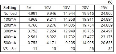

将电压增压电路与 THS3491一起使用时,输出电流是多少?
电压下降是否与下表所示的输出电流有关?

    1. 设置行指的是什么? 这是 R23处的输入电压吗?
    2. VS+设定行是否指的是示意图中 VS2+设定的电压? VS2的电压设置为多少?
    3. 在原理图的哪个节点输出电流测量值?
    4. 哪个部件的压降测量?
    谢谢你,
    Sima
    你(们)好,Sima
    我回答了你的问题。
    1.否,这是输出电压的设置值。
    2.如果 VS+ SET 的值为32,则为 VS+设置+32V,为 VS-设置-32V。
    3. 在连接到 R22的 SP02上测得。(输出电流)
    4.测量输出电压时,会根据负载测量压降。

    您能否澄清电路中 THS3434的电源电压?  如果您在回答的第2点中的陈述准确无误,则表明您已超出 THS3491上的电源电压规格。  轨对轨绝对最大电源电压为33V。  设置 V+= 32V 和 V-=-32V 将甚至超过 THS3491的绝对最大额定值。
    建议的分置电源运行条件要求最低+/-7V,最高+/-16V。  总电源电压范围不应超过32V;根据您的文档,电源电压范围将导致 64V 电源范围。
    — —根据数据表中测试的五种电源电压,您能否确认每个测试的 V 值?
    同样,对于单电源,电源电压建议的最低工作条件为14V,最高为32V。  总之,为放大器供电的电压超过32V 将使 THS3491超出规格,所有性能数据和曲线可能不代表您观察到的结果。
    第二
    此电路的目的是在从无负载(Vset 开路)到500mA 输出电流的一系列输出电流中产生“设定”电压吗?  您在该电路中的负载是多少?  测量的输出电压需要与应用的"设定"电压的距离有多近?  该电路设计必须满足您的应用的输出,负载和功率要求?

    我查看了您的实验室图像和 FLIR 摄像头数据值。  电源针脚处的过电压可能会影响您的体温,但当您向电路施加负载时,温度似乎也会发生很大变化。  如果您能提供有关您正在使用的负载的信息,我将不胜感激。
