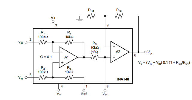

我想将60输入 电压(差动)转换为单端电压,输出电压约为5V。 我的电源为24伏。 您可以推荐哪种光强度可承受60V电压。 我可以级联其中的几个,例如每个条目一个
    您好,Christophe:
    INA146应该适合您的应用。 它具有内部精密微调电阻器,设置为0.1 增益。 这将使您的信号降至6V。 从这里,您可以将50千欧的电阻器从引脚8连接到接地,以创建带有R5的分压器(参见下图),从而产生5V输出。 或者,如果您需要更高的精度,您可以使用第二个内部运算放大器作为缓冲器,并在输出上使用0.1 % 电阻器进行分压。
    此致,
    Zak Kaye
    精密放大器应用
    但Vo输出引用又如何呢? 我有一个0-24V电源(非对称)。我可以参考RG1到V-和V-= GND吗?
    感谢您澄清您的供应。 如果您尝试向信号添加增益,则只能使用RG1,但由于您尝试保持在5V以下,因此没有理由填充此组件。 这就是我建议将A2配置为缓冲区的原因。 其输出将由您在引脚8上放置的电阻器设置。 只要所需的输出信号在耗材的范围内,您就可以使用非对称耗材。 请注意,在负极电源接地的情况下,输出信号中会出现一些非线性,约为100mV,因为这是输出可以摆动到导轨的最接近点。 此外,A1的输出仍将是双极信号,因此如果您想要0至5V之间的输出信号,您将需要参考电压来添加直流偏移。 在这种情况下,您需要参考引脚上的3V参考电压。 我已为我所描述的配置附加了一个TINA模拟文件。 e2e.ti.com/.../6138.INA146-High-voltage-input-to-single-ended.TSC
