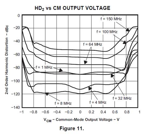

您好,
基于THS4511 DS,输出电压为1.25 至3.75V。
但DS Figure11 X轴显示的VCM形式为-1V至1V。
如何了解VCM的价值? CM电压是否为单交流电?
    您好,Arking:
    在第5页的输出下,当从0V至5V电源工作时,放大器输出摆幅为1.2V至3.8V。 在分离式+/-2.5V电源上,转换为-1.3V至1.3V。
    同样在第5页上,在输出共模电压控制下,放大器的共模输入规格为1.25 至3.75V (单电源)或-1.25V至1.25V (分离电源)。 这是电压的线性范围,您可以在控制放大器输出共模的引脚4和9处施加电压。 这些规格在本质上完全是直流规格。
    您在图11中看到的结果是测量交流电时放大器的性能。 1.0V至1.0V规格是参考中电源的输出共模。 请注意,虽然放大器的输出共模规格为-1.3V至1.3V (从wrt到输出共模电压,在本例中为2.5V),但线性性能对于-0.8V至0.5V的输出共模来说非常好,并会在这些边界之外下降。
