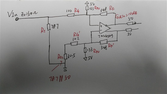

我需要具体的计算过程,非常感谢。
    您好,
    由于单端到差分配置和额外的133欧姆电阻器,该过程将非常费力。 您可以使用SPICE模拟器(如TINA-TI)来模拟增益和阻抗。 如果您确实要求解实际方程式,请参阅基本电路教科书并使用KCL/KVL/ETC来求解。
    -Samir
    谢谢Samir,我理解了所有这些,我用KCL来计算它。但是我想知道如何轻松计算AV。再次感谢。
    据我所知,这样做并不容易。 您必须写出所有方程式。
    -Samir
    感谢Samir,我得到了这个。
