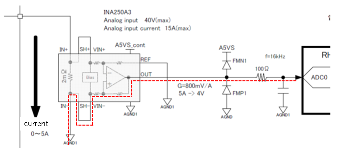

我的客户正在使用INA250A3作为以下电路。
客户想知道INA250A3的输出是否仅通过内部电阻器连接AGND1,VS=0V。
它显示为下面的红线。
如果INA250A3的输出仅通过内部电阻器(VS=0V)连接AGND1,则客户不需要在输出线路上使用下拉电阻器。
当INA250A3未通电时,客户希望将0V输入到AD转换器。 此时AD转换器通电。
请问INA250A3的输出是否仅通过内部电阻器连接AGND1,在VS=0V时?
此致,
Shimizu
    您好,Masahiko-San,
    此应用程序似乎是低感应的,您的参考电压与GND和Vs=0V相连。 如果是这样,IN+中的电压应接近0V,您应该看不到Vout中的任何电压。
    如果IN+电压不是0V,则设备的某些引脚中可能存在泄漏电压,并且您的Vout可能不是0V。
