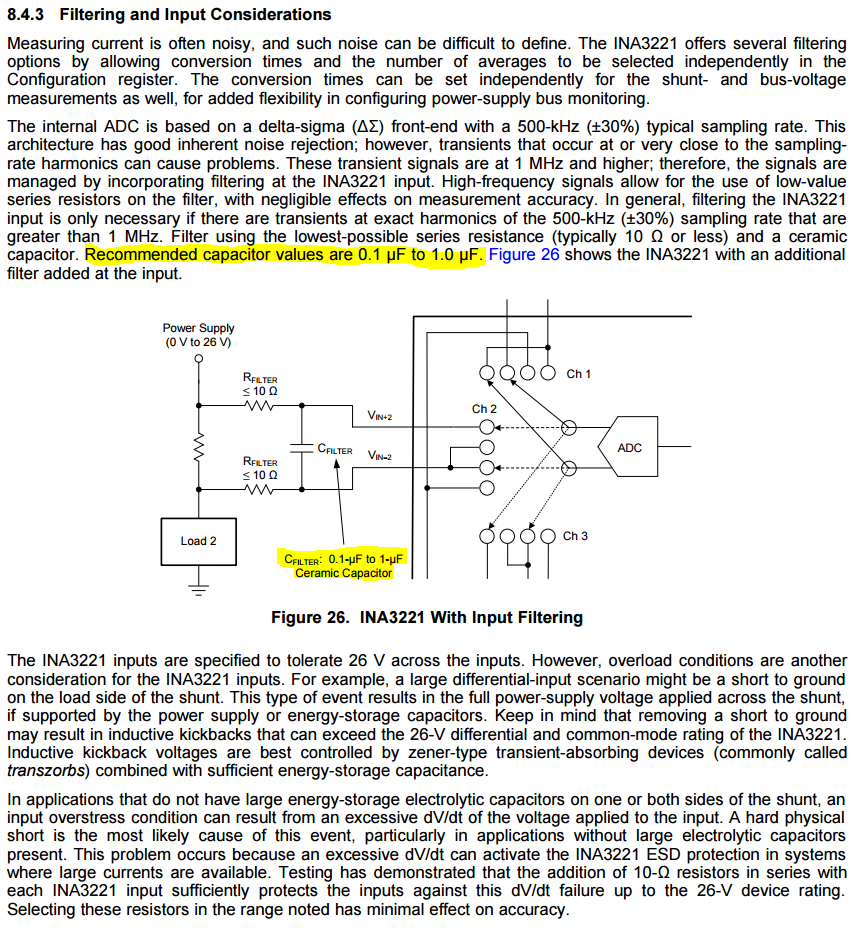

您好,先生
我的客户的主板上有INA3221设计,我现在发现R/C滤波器值有一些问题(客户使用10欧姆和10 UF)。
因为我不熟悉这部分,请问你可否向我们提出其他建议? 如果有渠道没有用处,我们是否可以直接浮动? (或类似于C3317连接方式?)
                               太棒了
e2e.ti.com/.../INA3221.pdf
