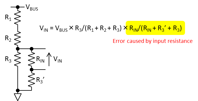

我参考数据表的9.2 2部分,绘制AMC1301-Q1总线电压监控电路的示意图。 我理解描述的概念,但有些细节我不清楚。
问题
  • 章节9.2 .2.1
    • 我想本节中的Rin不应该是单端输入电阻,而应该是差分输入电阻。 正确吗?
    • 我知道总增益误差受设备输入电阻的影响,但要更准确地估计其误差,我猜公式1必须如下所示。 您同意吗?

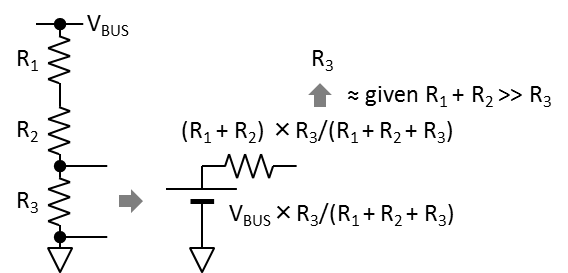

    • 我想这张图显示了R3消除输入偏置电流影响的概念,但只有当VINP和VINN的输入偏置电流几乎相等时,才支持它。 正确吗?

    您好,Yokata-san,
    在AMC1301-Q1数据表中,章节9.2 .2.1 未考虑包括R3。 基本上,您将看到R3与Rin的并行组合。 在9.2 .2.2 节中,R3也包括在讨论中。 电气特性表中的IIB值为总偏置电流,平均分为INP和INN。 增益和偏移误差可在系统外校准,因此应将其视为正面误差,因为它们可能会限制动态范围。
    "引脚配置和功能"部分的提及应为"电气特性",因此我们将确保在下一个数据表修订版中更新。

    最后,这些问题的答案是否都是肯定的?
    • 在图52 (第22页)和方程式1 (第22页)中对Rin使用差分输入电阻(Rind - 22 kΩ(典型)),而不是单端电阻(Rin - 18 kΩ)-是吗?
    • 我的方程式(以上)可代替方程式1 (第22页)来估计AMC1301-Q1的输入电阻对总增益的影响-是吗?
    • 如果IIB (-60 µA (典型))指示总偏置电流,则在平衡时,每个VINP/VINN引脚的输入偏置电流为-30 µA (典型)-是?
    此致,
    横田真一
    你好,Yokokta,
    是的,在每种情况下都是正确的。
