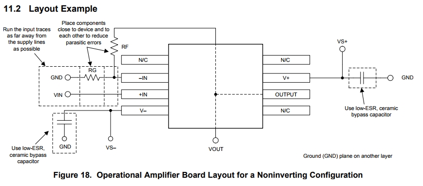

数据表上有一些布局指南。  输出线置于IC下方。
我担心这些线路会对IC内部产生一些EMI影响。   IC内部是否有任何对策(例如屏蔽等)?
此致,
山本浩二
    您好,
    在TLV2316下布设的迹线不会对EMI造成影响。 EMI通常通过其输入进入IC,因为它们具有高阻抗。 我建议阅读我的博客《基础知识:如何为运算放大器布局PCB》,了解有关我们推荐的PCB布局的更多信息。
