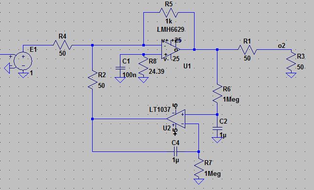

我的信号非常小,频率 范围在10kHz到10MHz的50uVp范围内。
我要用LMH6629放大它,增益为40或更多。最后我想用14位ADC进行采样。ADC驱动器为LMH6552。
但我想如何计算放大器级的最低电压灵敏度? 即使我可以做到,另一个问题是输出偏移电压:|
如果我想使用电容器的交流耦合,由于ADC驱动器的输入级为50Ohm:| b因为fc=1/(2*pi*50*cou),我遇到了另一个问题
请指导我是否有必要使用级联放大器级? 因为FSR或ADC为1Vpp。
    您会发现我可以非常有效地消除偏移电压,如下所示:
    输出偏移电压低于20pV! (输入电压为100nV!) 我甚至可以放大较小的信号。

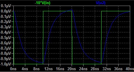

    步进响应非常好
    噪声性能和线性非常好
    但这是一个问题!!!
    步骤响应:

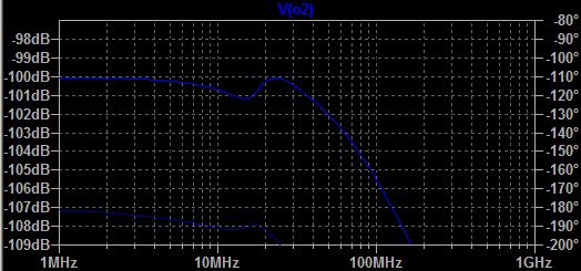

    问题是:(闭环响应的带宽)
    在10MHz到20MHz之间的频率下,我会看到电压下降。
    如果放大以上图片:

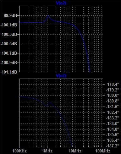

    此问题的根源是直流反馈。如果我将一个电阻器与1uF串联在LT1037的负面反馈中,问题将消失(不完全):
    我该怎么办?
    您好,
    我认为您可能会受到LT1037 GBW产品的限制,该产品导致频率响应为空,因为其输出不再是超过3dB BW的低阻抗。 您可能需要将LT1037替换为TLE2037,并查看空值是否不适用。
    此致,
    Rohit
