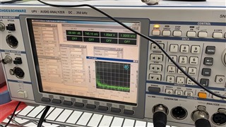

    然后从信号发生器发出1kHz 1Vpp正弦波信号,频谱分析器的输入阻抗设置为600ohm, 分析带宽为22.5khz。 (2 LDO的电源电压,+15/-15V)
    测试环境:
    输出信号:
    我得到的是:

    你好,Shaoshuai,
    当您在频谱分析仪中将"CH1 COMMON (CH1公共)"设置为"GROUND (接地)"时,它是否会发生任何变化?
    示波器图解中的曲线似乎相当嘈杂。 这种高频噪声是否叠加在正弦波上? 还是来自嗡嗡声循环?
    频谱分析仪显示发生器信号本身的失真是什么(无需更改布线!)?
    1kHz输入和输出信号之间的相移似乎不正确:
    过滤器中的组件值是否有错误?
    您是否可以另外探测OPA211的电源电压?
    Kai

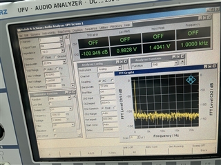

    3. Kai:频谱分析仪对发生器信号本身显示了什么失真(无需更换电缆!)?
    Shane:如下所示
    发生器配置: 1kHz /1Vpp /正弦波/带宽:22kHz
    分析仪配置:自动量程/带宽:22kHz /输入阻抗:600ohm

    许志安:
    电容器类型/化学成分/部件号是什么?  如果电容器是陶瓷电容器,但它们的电阻低于COG等级,则会产生谐波,因为低等级电容器的非线性电压系数。  这是音频中经常出现的问题。
    有关详细信息,请参阅随附的;应用程序。注释面向ADC,但相同的原理适用于放大器电路。
    https://www.ti.com/lit/an/slyt796/slyt796.pdf

    我在 这种设计上使用的几乎是X7R或X5R级的Caps,这可能是  关于范围图解中疯狂谐波 的重要原因。
    你好,Shaoshuai,
    对于小电容值,我将采用+/- 1 % 公差Np0 (C0G)陶瓷。 对于较高的值,窄的公差ECHU可能是一个很好的选择:
    https://www.mouser.de/c/?q=echu
    E12系列中找不到的弯曲值可通过并联或串联电路来实现。
    例如:220nF + 220nF + 100nF = 540nF足够接近536nF。
    Kai
