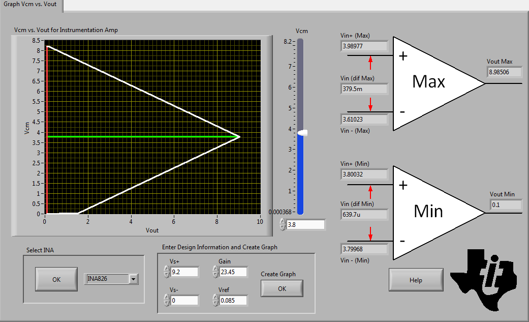

您好,
意外收获,请解释一下...
由R设置的增益应产生23.45的增益。
参考电压= 85mV
Vs+= 9,2V (整个测试)
vs -= 0
此应用程序的预期输入范围为0-100mV。 我们使用直流输入进行了测试,发现高达~60mV的输入,考虑到增益为23,我们可以获得预期输出,但从那里,输出不再是线性的。
输入
输出
增益(实际增益,根据输出计算)
所需增益
10 mV
317毫伏
22,9.
23,45
30 mV
782 mV
23.1.
23,45
60 mV
1495 mV
23.2.
23,45
80 mV
1719 mV
20.1.
23,45
100 mV
1836 mV
18,7.
23,45
150 mV
2235 mV
14.
23,45
200 mV
2530 mV
12.
23,45
对于故障排除,我们执行了以下操作,但结果保持不变:
  • 拆下R,以消除负载回路可能产生的影响。
  • 已验证测试设备
  • 已在所有测试中验证9.2的电源电压
  • 在整个测试过程中验证了稳定的参考电压值
我有示意图,但我不想在这里张贴....
    Bob,
    任何仪表放大器(包括INA826)的线性操作范围都受内部增益级的限制,因此是电源电压,增益,参考和输入共模电压VCM的函数-请参阅下文。 因此,在您的特定应用中,限制您操作的是输出摆动,对于VCM=60mV,其限制为1.6V -请参见下文。
    为了增加输出范围,您需要增加VCM,如下所示。
    请下载用于仪表放大器的免费TI VCM与Vout计算器,并使用它来确保您的电路线性操作:
