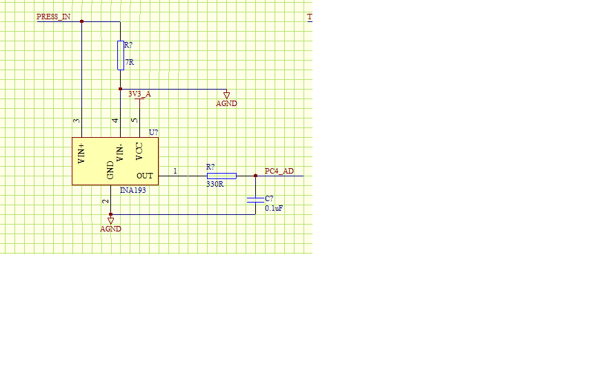

我想用ina193来设计电流测量电路,电流是传感器输出的4 ~ 20mA电流,我想转换3.3V单芯片可测量电压范围,下面是电路图,请帮助我们看设计是否合理。 需要改进的地方
    您好Jason:
    这是我的分析。 您需要选择增益为20的INA193,以便在4-20mA的电流范围内,这将产生20mV到140mV的感应电压。 这些电压最高可达560mV和2.8V。 在3.3V电源的情况下,这是在输出上实现满量程的最佳选择。 这将导致4mA测量的7 % 错误,因为该部分的Vos_max值为2mV。
    Vin+针脚处是否没有共模电压? 您的压力传感器基本上是否充当电流源? 压力传感器的输出变化速度如何? 另外,我假设输出滤波器用于驱动和ADC。 您需要确保193具有足够的BW来驱动ADC以及ADC设置的任何采样频率。
    Peter Iliya
    电流感应应用
    您好Jason:
    感谢您考虑在设计中使用德州仪器(TI)。 您的电源电压充足,但我建议在其上放置一个.1uF旁路电容器,以便在电源上有任何瞬变时增加稳定性。 7欧姆感应电阻器在输入处只能产生0.028V-0.14V差分,这在输入差分容差范围内,并将在输出摆幅限制范围内产生输出。 我认为你们更努力追求精确度,而不是降低分流电阻器的功耗,因为你们可能会使用更小的感应电阻器和更大的增益选项。 如果您想重新考虑这一点,ina193数据表的第3页列出了具有相同架构但不同增益值的所有其他设备。 您也可以考虑使用7.5 欧姆电阻器,因为这仍将产生公差范围内的输出,并且是一个常见的1 % 电阻值。
    否则,根据上面列出的设计约束,此设计似乎是合理的。
    您好,Patrick:
    感谢您的回答,我以前考虑使用INA194和3欧姆感应电阻器,增益为50。但当电流为4mA时,Vsense是12MV。根据数据表,感应电阻器电压低于20mV是否会影响精度。还有一个问题我想问,这RC滤波器是否必要?
    Bset谨致,
    您好,Peter,
    感谢您的回答,压力传感器为4~20mA输出电流,我认为VIN+因电流和传感器电阻器而变化。传感器的响应时间小于5毫秒。 是否需要此RC滤波器? 我只是想用它来提高输出电压的稳定性。
    此致,
    您好Jason:
    过滤器对于您的设计并非绝对必要。 但是,如果一些较高频率的信号能够连接到您的迹线,而您想要忽略这些信号,RC滤波器提供了一种方法来执行此操作。
    嗨,Patrick
    我想再问一个问题,你能告诉我INA194的功耗,电源是3.3V。
    Jason,
    请在此处查看我的答案:
    e2e.ti.com/.../239.2925万
    简而言之,功率= VCC*IQ = 3.3V*700uA = 2.31 毫瓦
