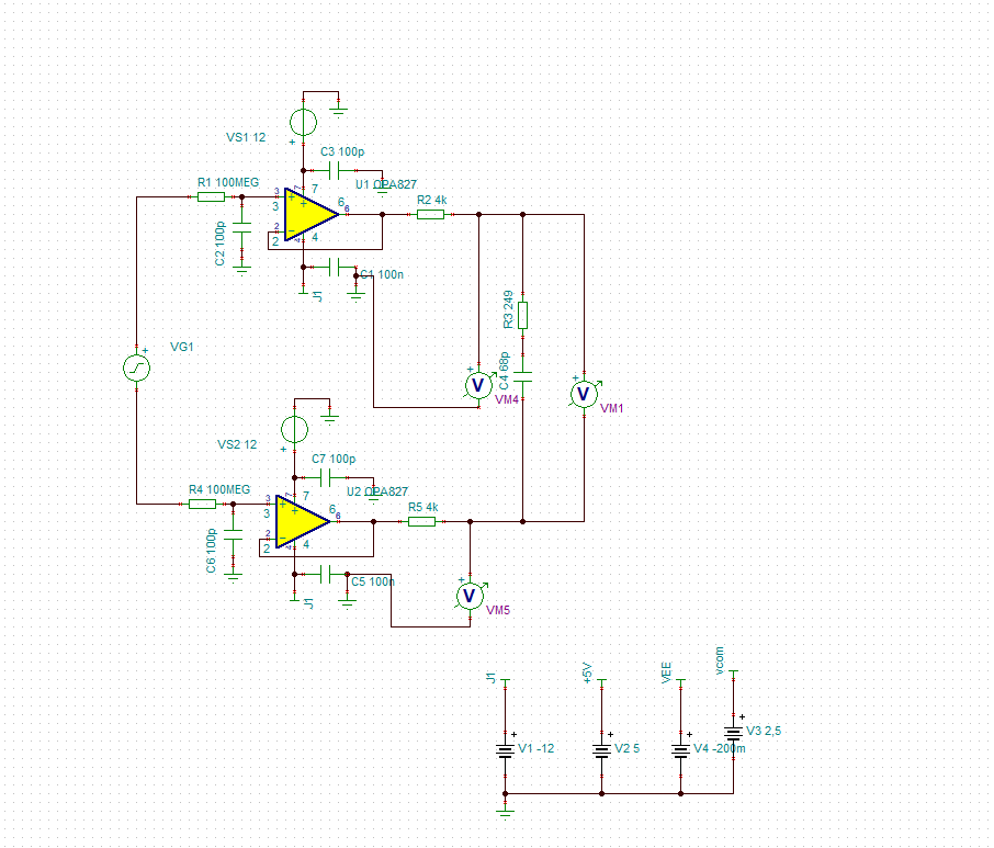

你(们)好。
有人能帮我解决以下问题吗:
我有一个使用OPA827的TINA-TI模拟,我想将其更改为OPA189。
我可以更改它吗?
我只想将其用于直流信号,我不需要测量任何高速信号或快速变化。
如果我更改它,模拟将显示非常不可访问的数据。
    Balazs您好!
    我很乐意了解您的赛道。 您能否描述您遇到的问题,并附上您的TINA .tSC文件?
    您的目的是创建一个全差分电路,其中VG1作为输入,VM1测量输出,正确吗?

    是的,我想这样做,但我没有看到图片上的THS4551。
    我检查了OPA827和OPA189的数据集,也许我遗漏了一些内容,但在我想使用它的地方似乎或多或少都是一样的。
    直流信号测量仅此而已,频率低。
    此致,
    Balazs
    我为您附上了TINA-TI文件。
    您只需检查它们即可。
    共有3个文件。
    OPA827+ths4551 ->这是我想通过opa189获得的内容。 ->在其上运行DC传输。
    接下来,您可以使用opa189和OPA827找到理想的运算放大器测试->如果您运行VG2的直流传输并选择VF2 VF3和VM2,您可以选择理想的。
    如果您为VG3运行,那么OPA827将获得它,它有一些不好的地方,但对我们来说可能是好的。
    但对于VG1 ...
    opa189+ths4551你可以得到一些不好的东西。
    也许我在数据表中遗漏了一些东西,可能是这样的,但是如果你能帮我检查一下,我将会非常高兴。

    Balazs您好!
    此处的问题是由您连接输入信号的方式引起的。 电路的绘制方式,运算放大器输入没有直流接地路径。 根据运算放大器SPICE模型的设计方式,它可以a)工作正常,或者b)随着浮动输入根据输入偏置电流和输入电容向某些电压充电,进入输入饱和状态。 在这种情况下,OPA189的行为与选项b类似
    在这种情况下,如果您需要差分输入信号,我建议使用两个VCVS将单端输入源转换为具有正确接地参考的真正差分信号。 如果您这样做,就像我所附的示例一样,OPA189会正常运行,我们会看到输出端出现偏移电压。
    e2e.ti.com/.../OPA189_2B00_THS4551_5F00_iw.TSC
    e2e.ti.com/.../test_5F00_opa189_5F00_and_5F00_opa827_5F00_and_5F00_idealOpa_5F00_iw.TSC

    感谢您的帮助!
    是的,它现在就能工作:)
    欢迎您的光临,我很高兴它现在对您有效! 单端到差分转换电路对于仿真非常有用。
