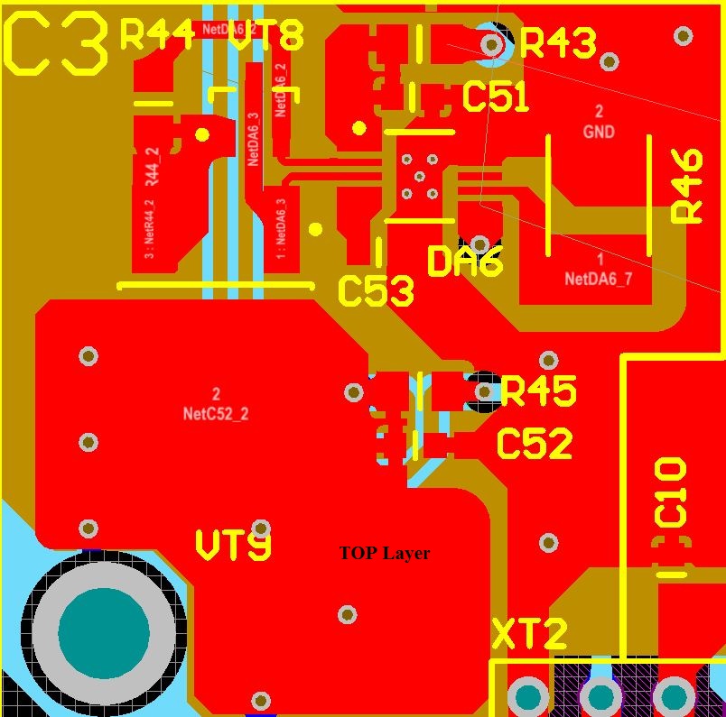

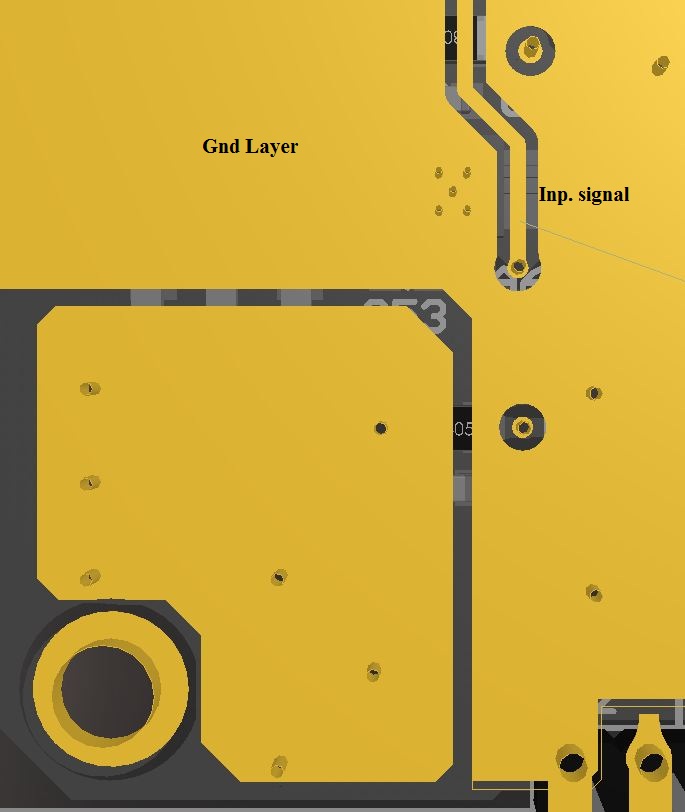

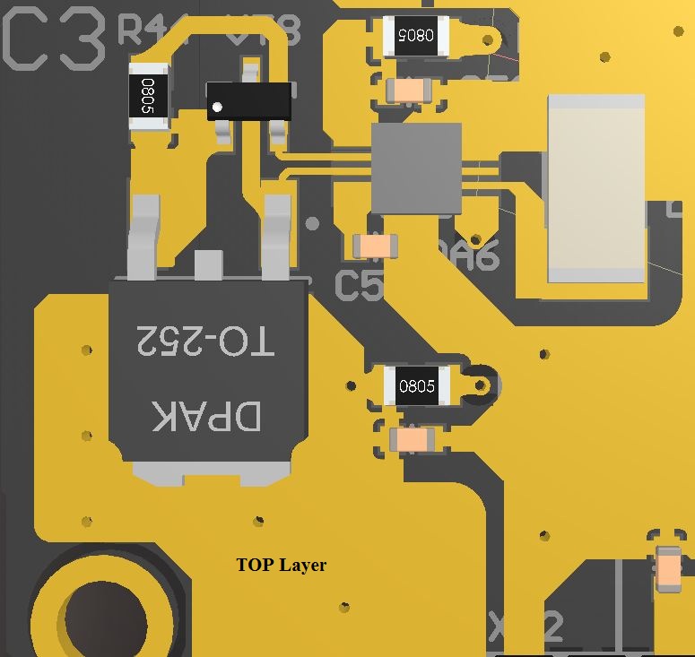

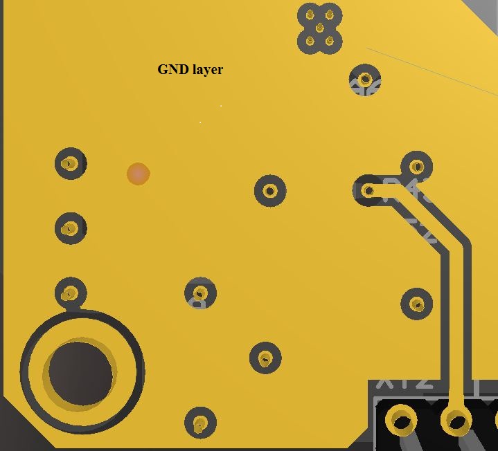

需要帮助评估电路布局的正确性。 所有零件名称均根据数据表计算。 您能帮我找出布局中的错误吗?
    您好,Ruslan,
    我没有看到此布局有任何问题。 看起来您保持了较小的回路,保持了紧凑的布局,并且具有良好的接地和分离。
