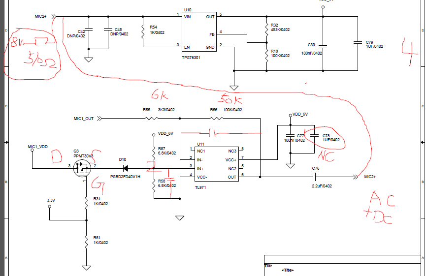

当TL971未连接TPS7.6301万时,TL971的输出是正常的,但当它连接到TPS7.6301万的输入时,TL971的输出降低到1V,其波形失真。 请给我一些建议吗? 请参考所连接的电路。
凯林
    您好,Kailyn:
    请提供MIC2+,VDD_6V,MIC1_OUT,u11引脚3处的直流电压测量值,以及两种配置中的运算放大器输出(可以在无输入信号的情况下测试这些电压)。 此外,两种配置中这些节点的示波器图像应有助于确认问题。
