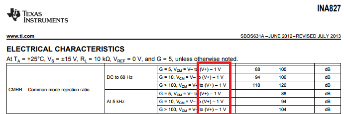

我的电源电压限值为2.7V,但输入信号在3.3V-3.6V之间。  在到达此放大器之前,我是否需要使用任何电平转换器将输入电压降低到2.7V

    一个简短的答案是"是"-您确实需要将输入电压水平移动到电源导轨内。 但是,由于输入共模电压范围是电源,增益,差分输入和参考电压的函数(请参阅数据表第3页上的注释2),为了确定有效的VCM范围,我们需要了解这些详细信息或查看您的示意图。

    输入是来自MSP-EXP432P401R启动板的GPIO信号。 我们使用3.6V电池为这款评估板供电,它使GPIO信号为3.3V。 如果我不需要使用电平转换器,它可以延长电池寿命。 这是安全的吗?
    您似乎误解了我之前所说的-如果 您的电源电压是2.7V,但输入信号是在3.3V-3.6V之间, 您确实需要电平转换,以使输入电压处于有效输入共模电压范围内,对于Vs=2.7V,电压最大值为0V至1.7V -请参阅下面的数据表。 有效输入电压范围可能会随着特定增益,共模,差动电压和参考电压而变小,但不会比下面的数据表规格表所示的范围宽。
    由于您没有向我提供我请求的电路信息,我在此只能做一些假设: 对于2.7V电源,增益5和Vref=0,要充分利用整个输出范围,输入共模电压必须介于0.25V和1.45V之间-请参阅下图。
