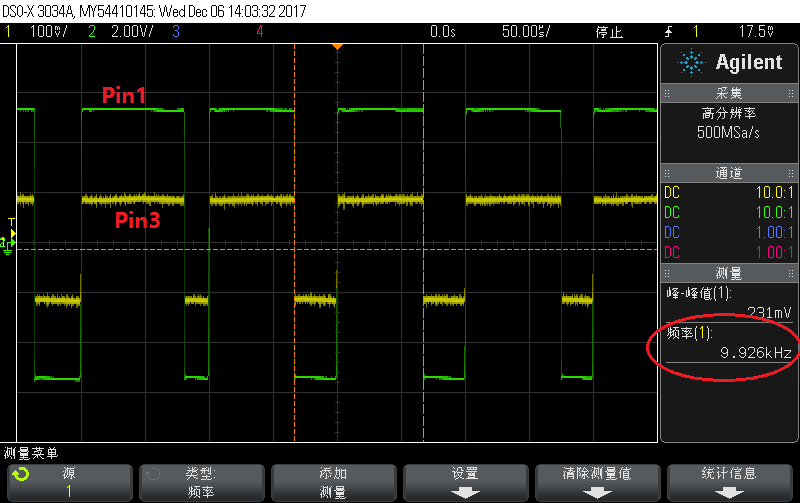

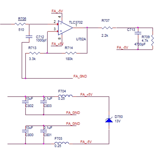

我遇到了 一个关于TLC3702的问题,如下所示。 请帮助调查并提供您的建议。
原理图如下所示。 您可以检查是否存在问题。

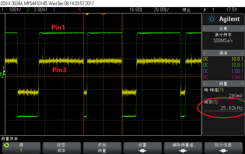

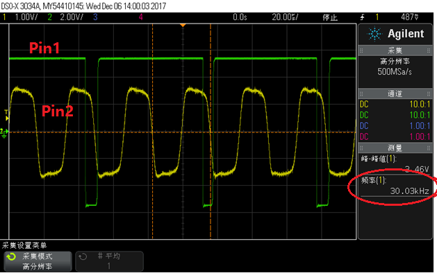

问题是当PIN2信号频率小于20kHz时,pin1输出正常,但当频率大于20kHz时,一些比较输出将丢失,如以下波形所示。 所有引脚1,2,3波形都经过测试。
但当我们更改另一 个TLC3702器件时,即使频率大于20kHz,输出也将正常。
您能否帮助检查此问题可能存在的问题? 原理图设计是否存在任何问题?
谢谢。
约翰尼
