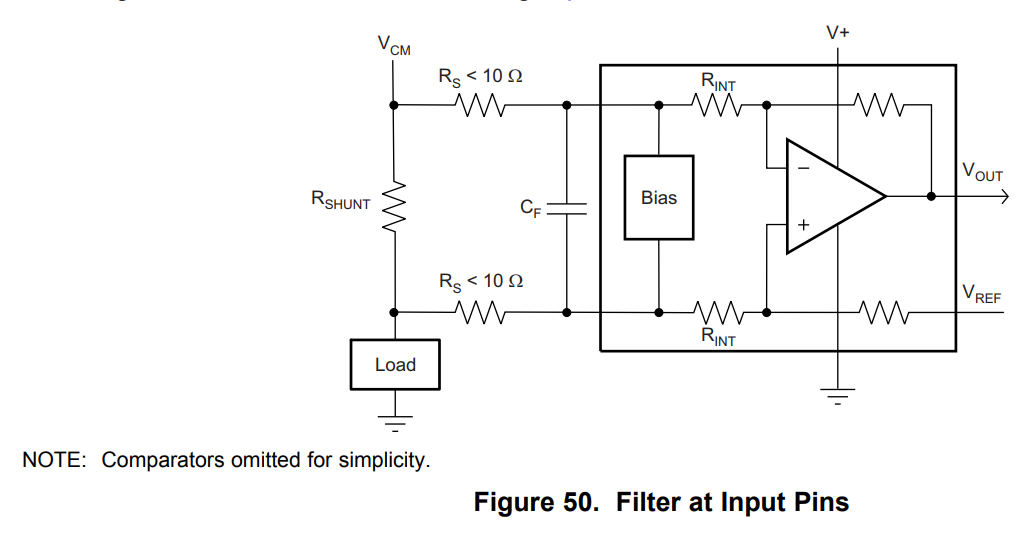

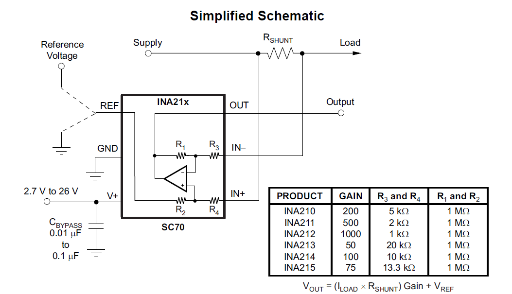

这是来自深圳的FAE Robin Liu。 现在,我的客户将使用我们的INA303。 他现在想要内部电阻值,因此他想要调整增益。  但我 在 数据表中找不到此参数。您是否有此 参数? 谢谢。
该图来自INA210,与R1 R2 R3 R4的值一样。
    我找到了参数。谢谢
    是的。 这些值可以从数据表中的下图推断出来。 增益= RF/Rint
