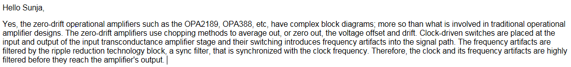

最近,我正在寻找具有出色噪声,偏移和漂移规格的OPA2189设备。 我注意到该设备的内部块与其他OPAMP设备有很大不同。 此器件包括两个时钟和三个跨导放大器。 内部时钟的用途是什么? 此设备是否可以消除时钟噪音? 能否简要解释一下内部块的运作情况?

    您可以在本TI技术说明中阅读有关零漂移拓扑的更多信息:

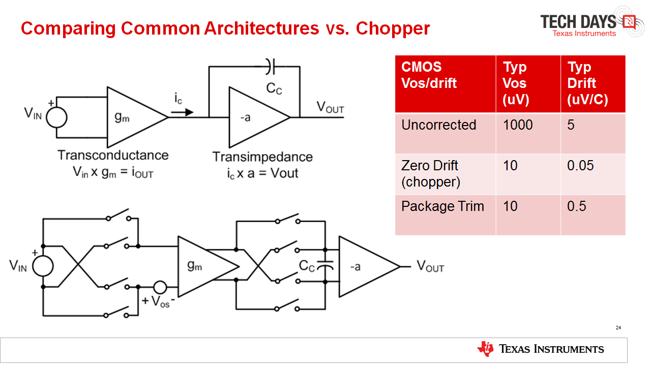

    基本零漂移,斩波放大器在去除开关和滤波电路时,仍然具有传统运算放大器设计的基本模拟拓扑。 您可以在下一张幻灯片中看到它们之间的相似性。 斩波器图虽然简单一些,但仍然代表电路。
    此致,Thomas
    精密放大器应用工程
