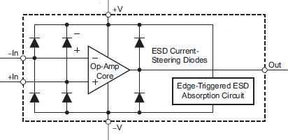

我的客户有以下评论,需要澄清。
LMV7235数据表部分8.3 1指出:“如果其中一个输入超过正共模限制,只要另一个输入保持在共模范围内,输出仍将保持正确的逻辑电平”。 测试表明,只有当针脚的输入电流低于约0.35mA (室温)时,此情况才是正确的。 如果引脚电流超过此阈值,输出将反转至错误状态。 存在/-10mA ABS最大输入电流约束,但如果确认,则应在数据表中提供此附加功能约束。
此致,
亚伦
    您好,Aaron,
    感谢您与我们联系。 客户对此设备的输入施加了什么电压? 请记住,此设备的ABS最大值是VCC+ABS 0.3 ,而在室温下,共模范围是0.1。 数据表中的注释表明,如果其中一个输入高于正公共范围,输出将保持正确的逻辑电平,但输入也必须低于ABS最大值。 0.35mA及以上的大输入电流可能意味着施加的输入电压大于或接近ABS最大值,并导致输入ESD二极管导电。 这将导致您描述的输出状态不正确。

    Jaskaran,
    感谢您提供信息。 以下是客户发送的用于重新创建问题的其他内容。
    LMV7235测试:
    引脚5 = 5.1V
    引脚1 =使用1K电阻器将电压拉至5.1V
    PIN2 =接地
    引脚3 =通过24.9K电阻连接至1.7V
    PIN4 = Vin至4.99K电阻
    设置Vin = 5.0V,针脚1输出应较低
    增加输入电压直到输出反转高
    输出反转时,VIN应约为8.3V
    输出翻转时,PIN4电压应约为6.6V
    PIN4输入电流约为(8.3 - 6.6)/4990 = 0.35mA (当输出翻转时)
    您好,Aaron,
    这是客户发送的情况下的预期行为。 当V+处于5.1V时,共模限值为VCC+ABS 0.1 或5.2V,ABS最大限值为0.3 或5.4V。 客户以6.6V和8.3V的电压驱动器件输入,这两个电压都超出了这些限制,可能会损坏器件。 正如我在上一次回复中提到的,数据表中的应用说明指出,如果一个输入超过共模限制,输出将保持正确的输出逻辑电平,但如果输入高于ABS最大值,则不适用 该设备不是针对这些情况设计的,当超过这些限制时,客户可能会看到这种情况。
