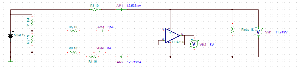

下午好!
我想知道INA122是否适合读取12伏铅酸蓄电池的蓄电池电压。蓄电池位于距离我的充电电路10英尺的地方,如果我尝试读取电路板上的蓄电池电压,在那里充电或放电 是0.2V - 0.8V 错误,因为电流进入/离开蓄电池。
我想在主板和ina122上使用分压器,这样我就可以使用从电池+和-端子直接读取的远程电压感应导线。
我对差分电压测量不是很熟悉,如果有任何帮助,我将不胜感激。
Jamie
    Jamie,
    您看到的错误很可能是由电线卡环负载电流的压降引起的。 但这里没有理由使用昂贵的INA,因为您可以使用运算放大器-请参见下文。  R3和R4模拟导线电阻,导致VM1中所示的电压错误测量。 将蓄电池电压除以接近蓄电池端子的一半,并将R5和R6感应线连接至缓冲器/从缓冲器中导出,可消除测量误差- VM2。
    e2e.ti.com/.../Jamie.TSC
    非常感谢您的回复,我正在使用模数转换器读取蓄电池电压,并想知道您提供的电路中,哪种方法是将A/D接地与蓄电池接地相比较的最佳方法? 我发现在蓄电池充电和放电过程中,接地上下浮动,在休息时正常。
    非常感谢您的帮助!
    再次感谢
    Jamie
    Jamie,
    您应该为ADS运行单独的DGND和AGND跟踪,并将AGND连接到感应接地R6,这与ADS的Vref接地相同。
