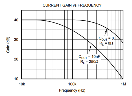

    您的图像未显示。 您必须使用丰富格式并使用"插入文件"按钮(回形针)。 您正在使用什么负载电阻和电容器? 听起来好像您正在进入设备的带宽限制。 请参见下图,其中展示了增益下滚如何随负载而变化:
    同时请记住,相位将在-3dB频率之前十年发生变化,因此您可能始终会看到输出电流在您所查看的频率上发生一定程度的变化。

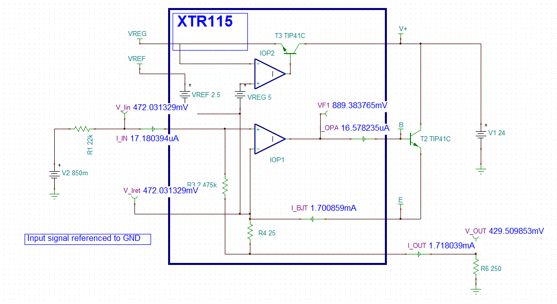

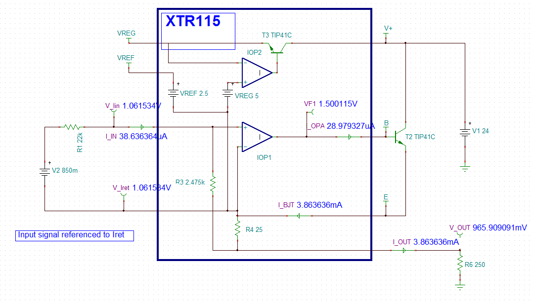

    感谢您分享此信息。 问题是未正确配置XTR115。 输入信号必须参考IRET引脚,而不是电源接地。 请参阅下文。
    注意输出电流如何与GND参考输入不正确。 要解决此问题,您需要将所有输入电路引用到IRET并确保电路消耗的电流不超过4mA,或者在XTR输入和MCP输出之间提供隔离。 或者,您可以考虑切换到3线设备,例如XTR110或XTR111。
