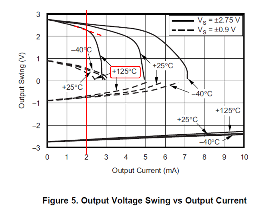

    我们希望将TLV2333用于我们的一个应用程序。 我们的要求如下:
1>电源电压:0V至3.3V信号。
2>运算放大器输出电压范围:0-3V
3>最大负载电流:2mA
4>最大工作频率:1kHz。
请告诉我运算放大器输出阻抗是否符合上述要求。
    您好,Amey:
    在本应用中使用TLV2333的一个问题是 , 当输出摆动 最接近 正电源轨时,它是否能够在所有条件下提供2 mA输出电流。  图5 ,输出电压摆幅与输出电流图(如下所示 )提供了一些见解。  Vs =+/- 2.75 V最接近3.3 V电源条件的曲线。 由于 使用单个3.3 V电源且负载连接到接地,因此输出仅提供电流。 此条件 由上部曲线表示。
    通过查看上曲线,可以看到 ,当 在  -40 C或25 C条件下提供2 mA电流时,正输出电压摆幅约为2.5 或2.6 V (请记住,这是使用2.75 V正电源电平, 输出电压将随+3 V或3.3 V 电源上升)。  请注意,当温度升高到+125 C时,输出电压摆幅会下降到大约+125 2.3 V
    +125 C曲线的真正问题是 ,在2 mA点之后不久,TLV2333可以非常快速地切断dops的电流。 出现这种情况的"膝关节"可能会向右或向左滑动,从而使特定 TLV2333设备的饱和电阻出现脱点。 如果特定器件的曲线 放置在左侧,则该器件可能无法在+125 C时提供2 mA电流。因为这些曲线 表示“典型”性能,从而为不同TLV2333制造批次之间的差异留出了空间。   存在这样一种风险:某些 TLV2333设备可能无法  在 温度范围的高端提供2 mA电流。
    如果您的应用可以承受比  TLV2333所提供的更高的工作电流和偏移电压,则我们的其它TI运算放大器在 125 C下可以轻松提供2 mA
    此致,Thomas
