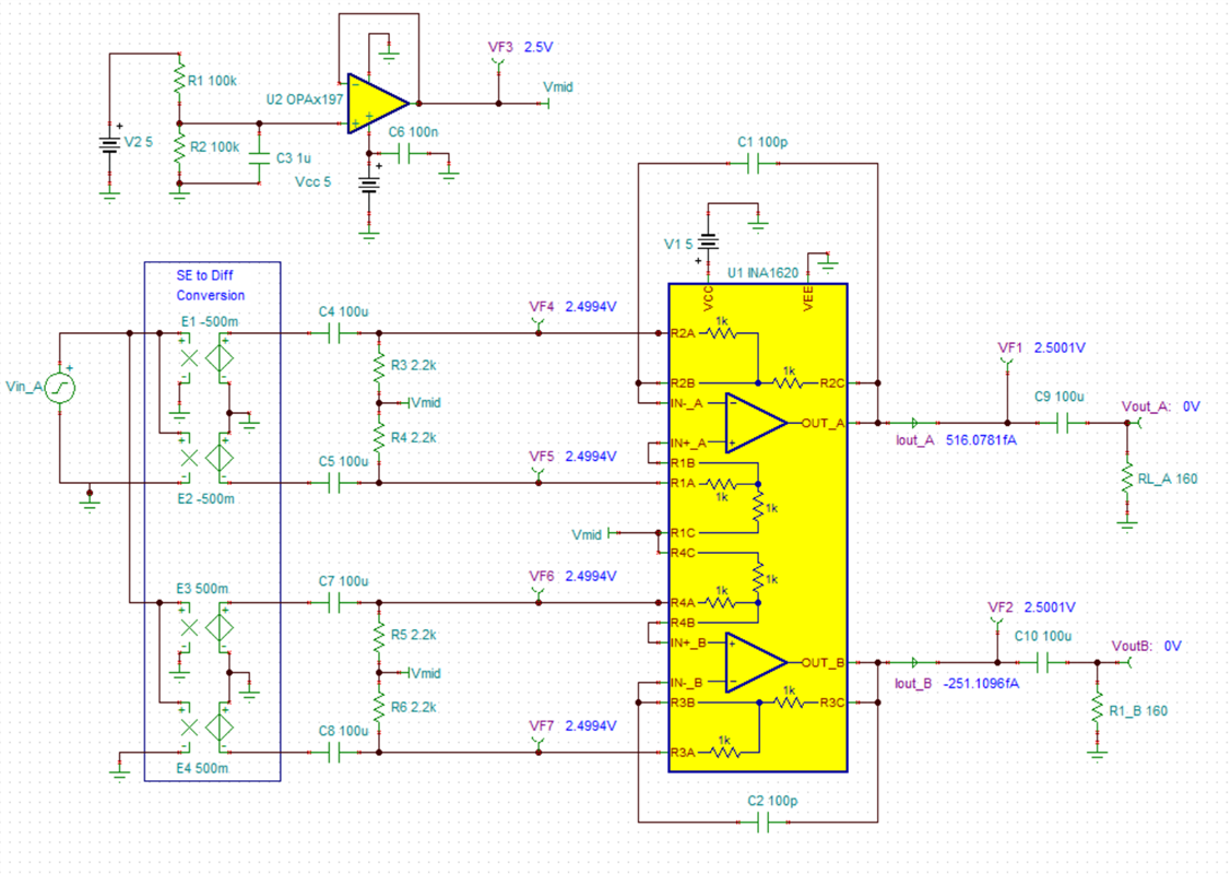

我们计划根据上述电路随附的规格驱动耳机。 您能不能建议原理图中提到的值能够驱动耳机。
请给出驱动耳机所需的更改。INA1620的输入来自由笔记本电脑音频输出信号驱动的音频信号。

    您好、Rohith、
     INA1620能够驱动160欧姆等重负载。 我已成功驱动3欧姆。 如果您在重负载下需要更大的电流、您可以使用 INA1620并联两个放大器、我们还提供了应用手册、如下所示:
    https://www.ti.com/lit/an/sboa352/sboa352.pdf?ts=1654901416857&ref_url=https%253A%252F%252Fwww.ti.com%252Fproduct%252FINA1620
    我在原理图中注意到、您正在将器件设置为在单电源电压下运行。 如产品数据表中的应用电路所示、我添加了一个中间直流工作点、以将所有电压都偏置在中间电源附近。 我已将其置于仿真中、并将仿真附加在该帖子的底部。 我们提供 Tina TI 免费下载、该应用程序可以打开我随附的仿真。 如果您目前没有 Tina TI、可在此处下载:
    https://www.ti.com/tool/TINA-TI
    您可以在下面的直流仿真中看到、INA1620通过5V 单电源和2.5V 或中间电源输入上的中点偏置进行偏置。 我还在输出端添加了直流阻断电容器、以阻止直流电压施加到耳机上。 选择输入和输出电容器时、应满足低端的带宽要求。
    增益与频率间的关系图显示了满足带宽要求的情况。 15Hz 时会出现轻微-1.7dB 衰减。 该频率是听不清的。 在整个可闻频率范围内、可实现增益1。
    模拟瞬态响应并将输出驱动至削波、我们可以计算耳机的近似功率能力。 我计算出、当我们达到削波时、放大器可以驱动大约9.2mW 的功率。 这可以得到支持、这样我们就不会削波、但这表明我们在1kHz 时远高于1mW。
