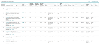

我正在寻找使用同相放大器和电压跟随器的运算放大器。

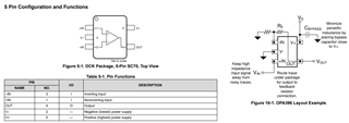

我看到了采用精密芯片的新产品 OPA396、数据表(2021年7月)看起来很奇怪。
在"图5-1中。 DCK 封装、5引脚 SC70'、同相输入为1、反相输入为3。
但在"图10-1中。 OPA396布局示例"、同相输入为3、反相输入为1。
请检查差异。  它非常令人困惑。
另外 、这些产品中是否有任何"电压跟随器"阵列(x2或 x4)产品?
(如  数字中的同相缓冲器阵列或线路驱动器。)
