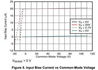

通常、IO 引脚以 V+或 V-电源引脚的形式指定。 我找不到有关连接到检测电阻器的高侧和低侧引脚的规格。
一个设计使用该器件来测量输入电流、因此该器件可以提前或最好地看到输入引脚上的电压以及电源的上升。 它可以承受什么?
    您好 Steve、
    通常、由于我们的输入结构、您只需担心相对于 GND 的输入。  当输入端发生转换时、我已经看到 VS 引脚在其他器件上悬空的问题。  通常、在加电时、电容器接地、足以在加电序列发生之前将电压保持在0V、不会被视为悬空。  您可以看到 Vs = 0V 时的 IB 没有问题。
    Regareds、
    Javier Contreras
    在我的案例中、此设计是查看15V 输入电源轨上的电流。 当它被插入时、15V 电压会突然上升、并且部件输入感测引脚会看到这种情况。 感应电阻位于器件内部、因此无法方便地在引脚上放置电容、从而使其有机会延迟。  然后切换15V、LDOd 为器件生成 VCC。  我发现其中一个部件被吹了。  在这个关键参数上没有找到任何指导、我的解决方案是绕过较慢的开关并直接在15V 电压下运行16V 耐压 LDO、从而使电流监控器部件基本上与15V 电压同步。   我肯定想了解 IO 在不施加 VCC 的情况下可以接受多少电压。
    所以我看到这种情况下的共模电压规格是我要寻找的 Vin 与接地规格!...嗯,所以现在我没有解释为什么我要吹这个部件 尤其令人困惑  的是、为什么 Vs=0时输入电流如此低、我本以为在这种情况下可以将其最大化。

    原始设计实际上是为了降低功耗、对该传感器的电源进行了切换、因此电源可能会无限期关闭、是的、请参阅 SENSE 引脚上的+15。  故障是 Vs 接地短路。 我们谨慎地考虑您的输入、我将 Vs 更改为直接位于+15V 上的简单 LDO 上、因此当15V 出现时、Vs 基本上会打开、但会有几个延迟。
    Steve、
    感谢您提供相关信息。  我假设您有前进的道路、但我不知道我们是否有损坏的根本原因。  VS 是否通过 INA281短接至 GND?  我可以看到这种情况的唯一方法是 VS 在瞬态期间是否会降至 GND 引脚电压以下、从而导致 VS 和 GND 之间的 ESD 二极管损坏。
